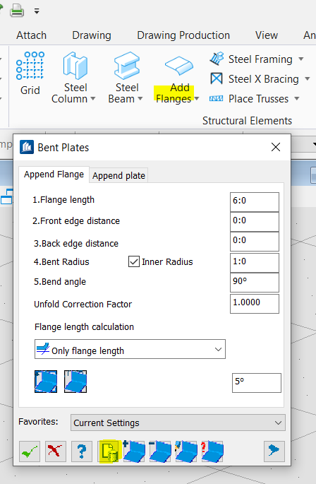

A. OBD的结构板块新融合进来的PS对象,在绘制或编辑时,工具栏里通常会包含一个模板的功能图标,如下示例:
这些工具栏都是直接挪用ProStructure的,与ProStructure中的完全一样

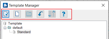

B. 模板管理器中的主要功能和内容包括:加载、保存、新建文件、导入、排序和在线帮助

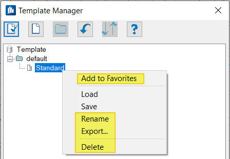

单击右键菜单还可删除、导出和重命名模板,以及将所选模板设为收藏
