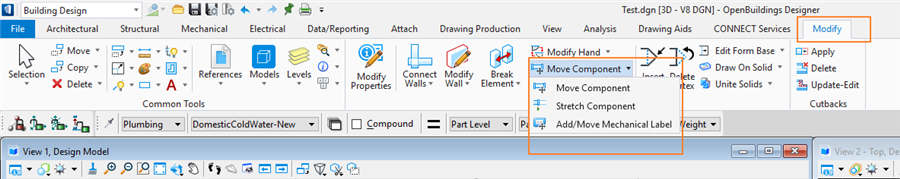

C.注意拉伸和移动要使用专门的设备工具,不能用通用的建筑类工具:
