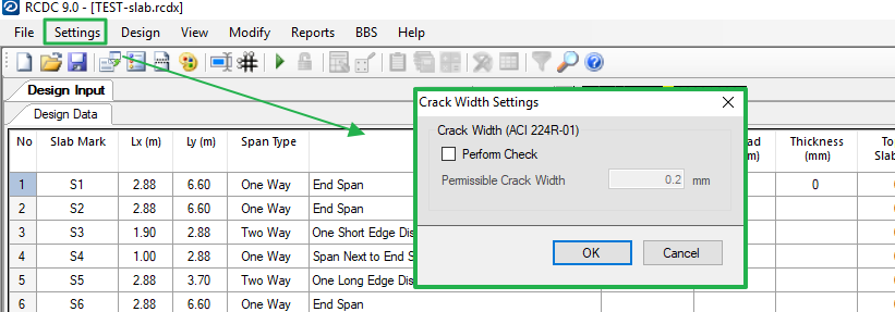

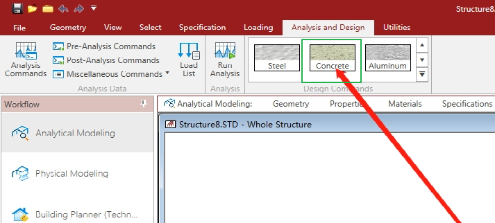

        STAAD软件中有三个地方可以进行混凝土结构的验算,分别是:批处理混凝土设计模块、交互式混凝土设计模块、Advanced混凝土设计。
下面我们来简单介绍这三种混凝土结构验算的差异:

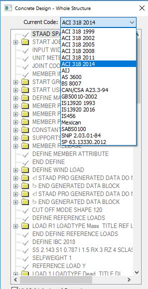

第一种:批处理混凝土设计模块:是在命令流中执行规范设计,批处理模块对于美标是更新最快的,而其他国家的规范更新较慢。命令流格式的混凝土设计,可查看配筋数据,但没有对应的图生成,
第二种,交互式混凝土设计模块,这个模块对于除美标外的国际规范验算比较流行,缺点是几乎不更新了。可以查看简单的配筋图。(Update 2 STAAD及之后版本均取消了该方法)

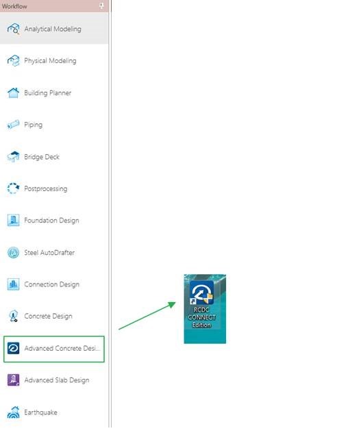

第三种:当前混凝土验算,推荐使用Advanced Concrete Design进行验算,可详细输出带有计算过程的报告,和生成完全符合美标等其他国家的图纸,无需修改,即可使用,在国外应用广泛。您可以通过 work flow中的 Advanced concrete design打开,也可以通过外面的这个图标打开。
