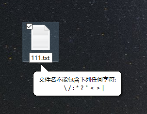

符号库文件中的字段不允许使用的字符受到Windows系统的文件命名规则的限制。
Windows当前不允许使用的有:       \ / : * ? " < > |       共计九个。
这就要求在以下地方不能输入这些符号:
1.设备名称
2.部件名称
3.symbol name
