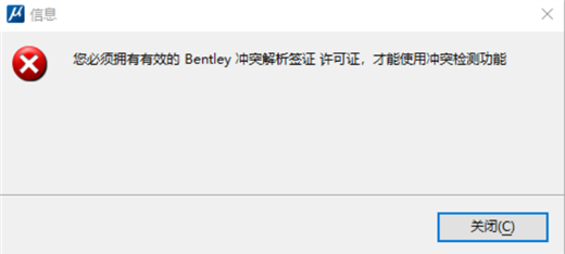

无法执行冲突检测功能,弹出对话框说缺少许可
当我们在MicroStation CE中执行冲突检测(也叫碰撞检查)功能时弹出如下图所示对话框:
这说明您没有购买Bentley的冲突检测许可,该许可的英文是Bentley Clash Resolution。如何知道我是否购买了这个授权,请按如下步骤查看:
