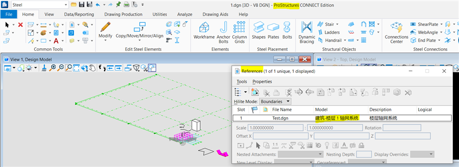

在OBD与ProStructure的互通与对接过程中,如果企图要将整个带轴网定位的构件系统无缝转换和对接,目前轴网只能通过参考载入

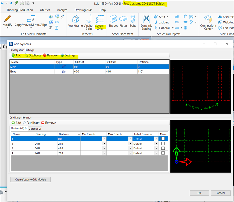

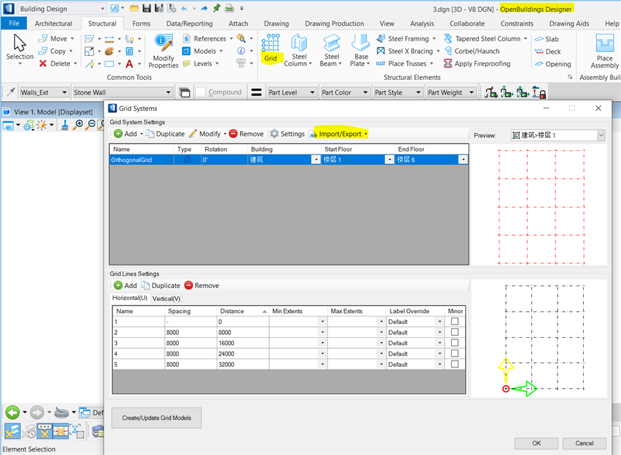

A..虽然OBD与PS有一个表面类似的轴网命令,但不同于OBD的是,PS的轴网无法直接实现导入和导出

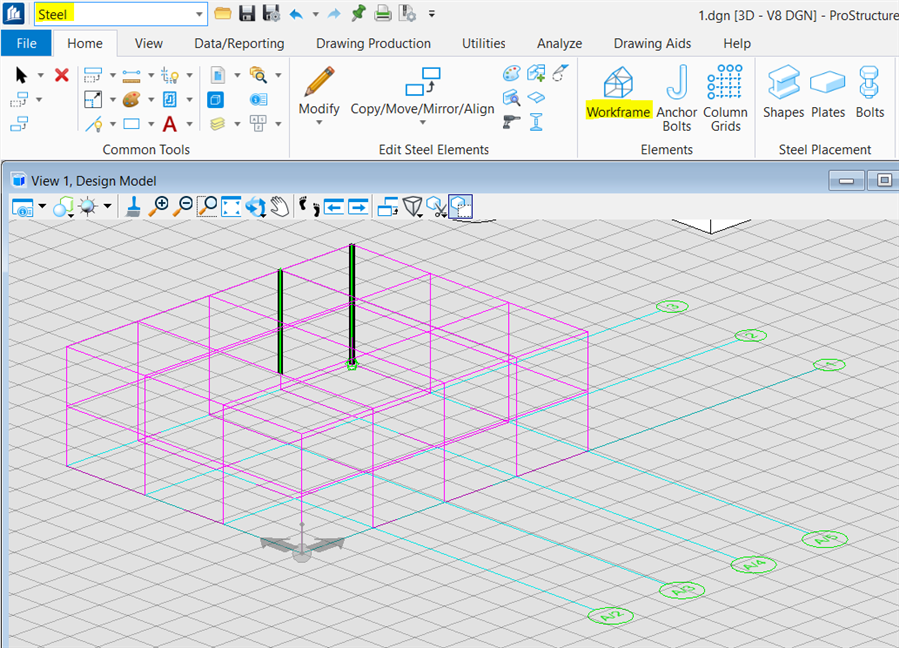

B. 另外ProStructures还有一套自己用来辅助绘制结构的轴网功能,是PS特有的,也不能与OBD互通
