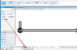

【问题描述】
在OPM中如何放置一个管道短管,例如在SPEC中已经增加PIPE_NOPPLE,但是放置时提示找不到组件

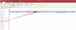

【解决方案】
检查Schemas可以看到Pipe下的子类有PipeNipple这个子类,加载Pipe不显示应该是需要加一个Atribute( OpenPlant _Physical_Placeable_Child_Classes)
这个配置略显复杂,我们可以将其加到短节中,如下设置即可:
将SPEC中的PIPE_NIPPLE的EC_CLASS_NAME改成SPOOL_PIECE
| EC_CLASS_NAME |
| PIPE |
| PIPE |
| PIPE |
| PIPE |
| PIPE |
| SPOOL_PIECE |
| SPOOL_PIECE |
保存SPEC,重启或者重新导入SPEC,点击短接就可以加载了
