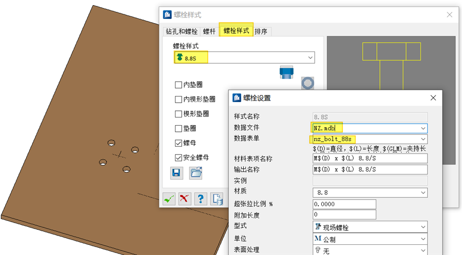

我们有时在创建完孔洞后再用螺栓命令发现,安上去的螺栓会出现各种异常,例如螺栓错位、数目尺寸不对等,原因是因为我们设定的孔洞无法匹配到合适的螺栓

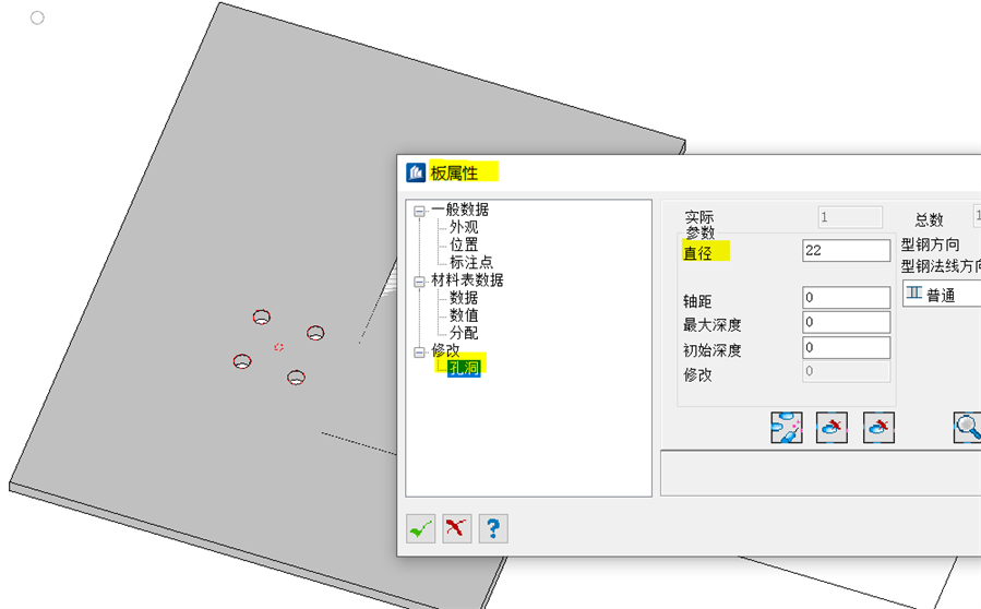

A. 孔洞的大小应该是螺栓直径+径差决定
在对象PS的属性中也可以看到

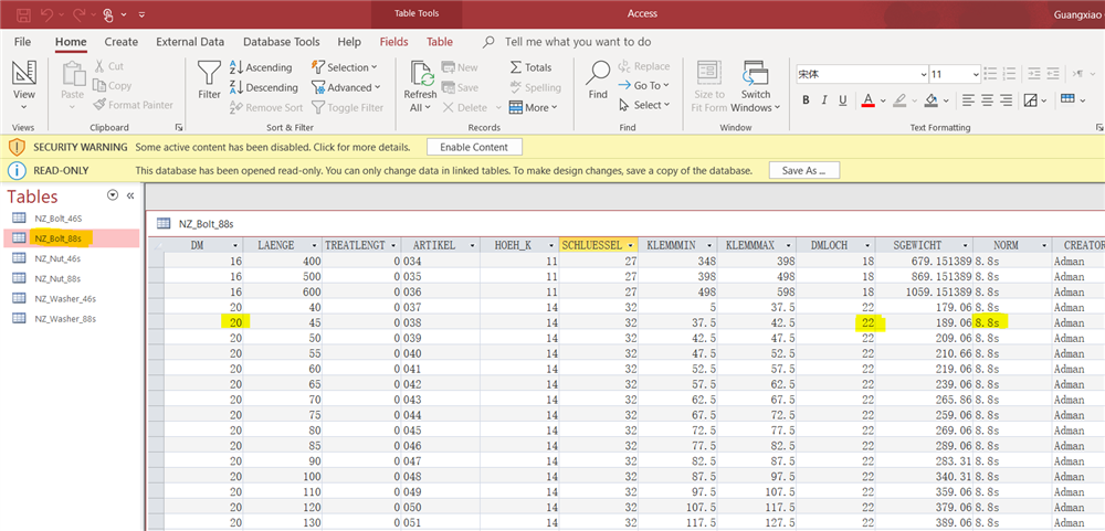

当绘制螺栓时,我们选择了螺栓样式后,软件会根据孔洞大小从数据库中读取和匹配相应尺寸的螺栓,比如8.8s的螺栓类型,孔洞为22,可以取用直径为20的螺栓,当然取大不取小,孔洞也可为23,直到软件找到下一级别大小孔洞对应的螺栓为止

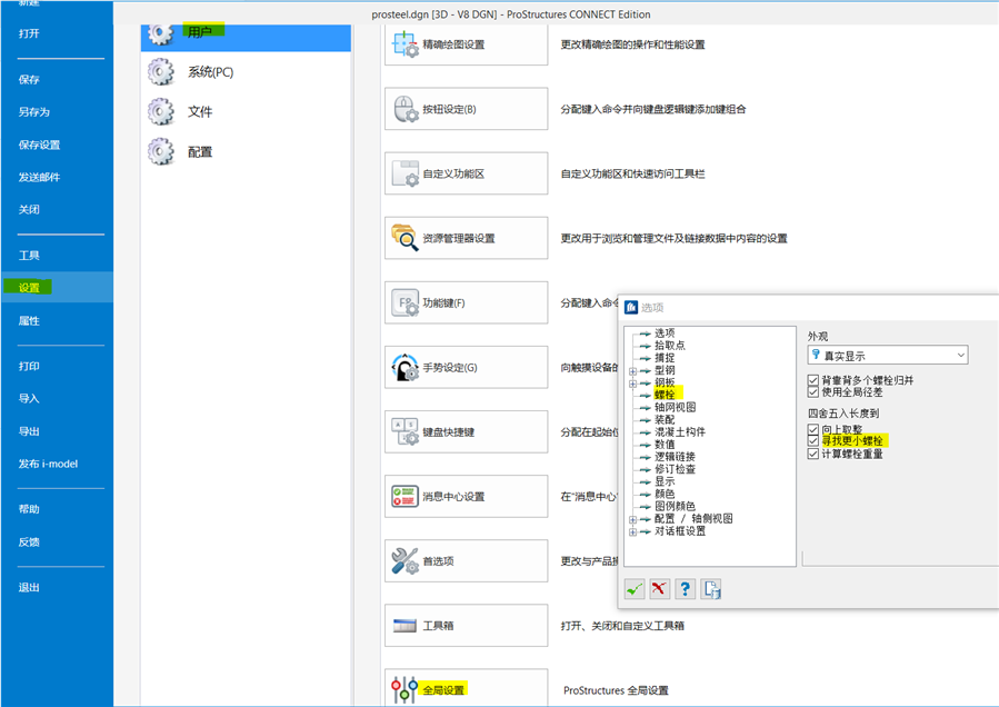

所以如果你选用8.8s的螺栓,孔洞定为21的话,那么21的孔洞在列表中找不到对应的螺栓,螺栓则无法正常生成,除非你开启向下找小螺栓,这样软件会自动寻找并生成直径小于20的螺栓(23的孔洞寻找20的螺栓也是同样的道理)

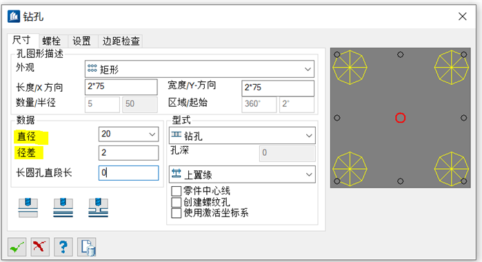

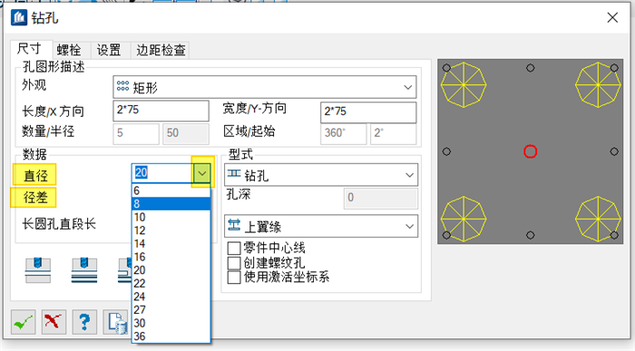

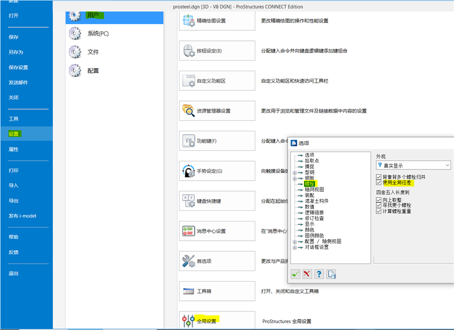

B. 另外我们在打孔输入直径的时候,如果开启了全局径差,软件会自动匹配径差的数值,由此自动产生孔径大小
此时软件会不允许输入配置文件中不存在的直径,并且对话框中输入直径时下面会自动显示对应的径差

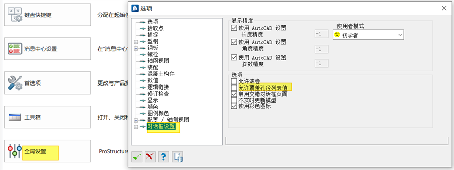

当然如果输入直径时不想受软件全局径差的限制,可以在设置中选择覆盖
