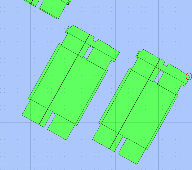

在元素被粘贴的过程,放置的默认的点是整个元素部分的中心,那么我们是不是可以把这个控制点放在元素上的其他位置呢?答案是可以的,简单来说就是在复制之前通过临时捕捉(试探键)标识原点,当粘贴的时候这个原点就是临时捕捉标识的位置了。
【操作步骤】

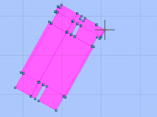

  1. 选择元素;
  2. 通过左右键同时点激活临时捕捉,放到想要标识的位置;
  3. 复制(或剪切)这个元素体,或者直接Ctrl+C;
  4. 打开想要放置的dgn和model,或者就是当前model;
  5. 粘贴,或者直接Ctrl+V,观察粘贴操作使用的原点就是提供的临时捕捉的原点。
