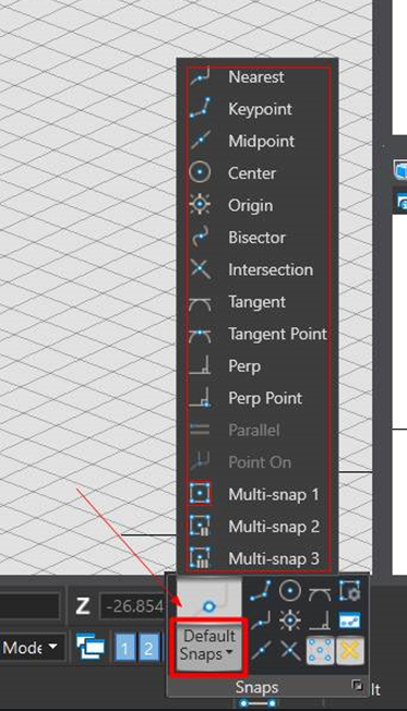

在您打开一个设计文件,选择了某种命令,发现默认的捕捉模式并非您想要的,这时您可以选择某种捕捉方式并通过保存设置按钮保存这个设置,但是如果您想再打开其他文件都使用同样的捕捉模式有没有更快捷一些的方法呢?

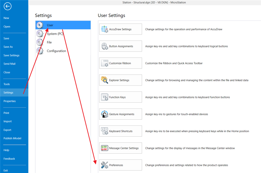

        Open User Preferences打开用户偏好文件 (文件 > 设置用户偏好 );

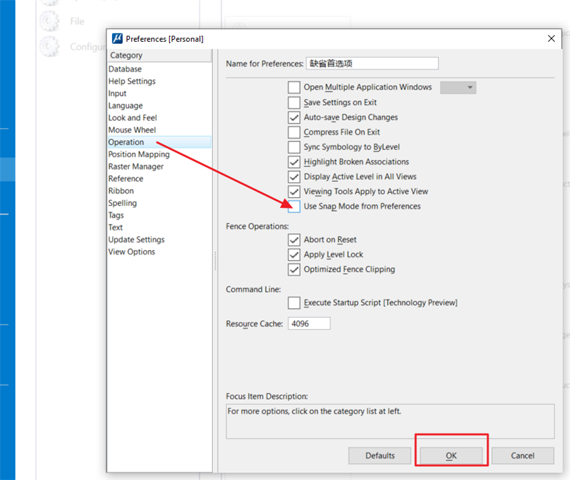

        选择操作选项,并勾选 Use Snap Mode from Preferences,点击完成
        关闭并重新打开一个dgn文件;
        把捕捉模式设置成你想要的,接下来的您将打开的每个dgn文件都将保持这个捕捉方式。
