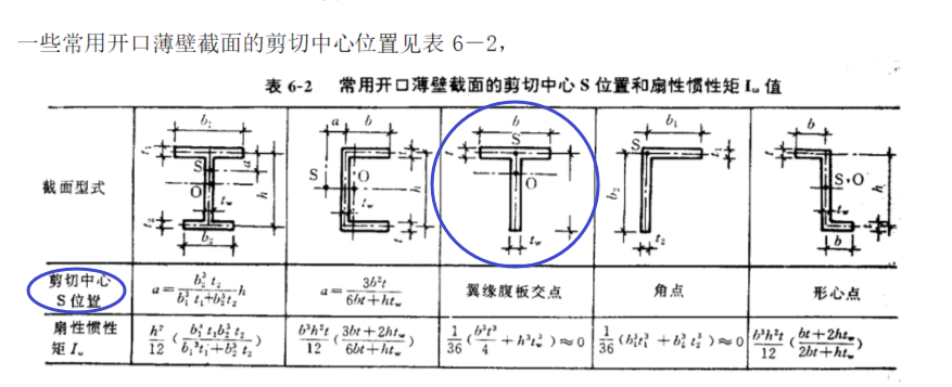

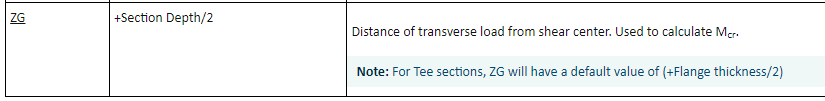

美标的参数定义中可以定义剪力中心至荷载加载点之间的距离。而为什么对于T形截面,ZG是翼缘厚度的一半?
【解决方法】
美标验算时候,若计算弹性屈曲临界弯矩,是需要使用到zg这个参数的。
而ZG指的是荷载加荷点到截面剪力中心点之间的距离;当荷载指向剪力中心时候ZG是正值,如果荷载背离剪力中心时候ZG是负值;当默认情况下,软件对于双轴对称截面取得是截面深度的一半;
而对于T形截面,软件默认取得是翼缘厚度得一半,可以参考下下面的这个截图:
