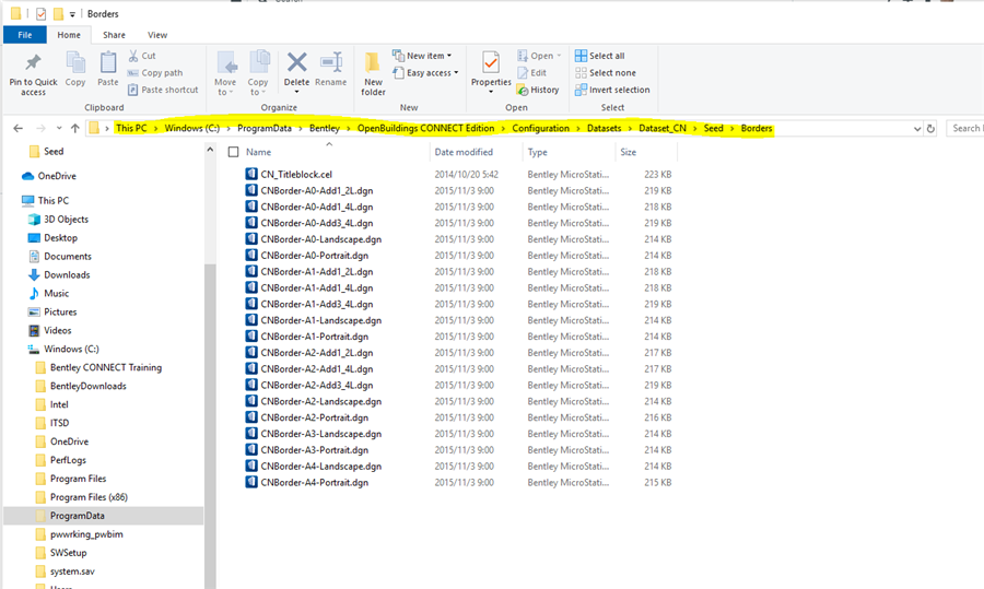

A.图框的存储文件位置在:
与图纸的模板文件一样都是在seed目录下

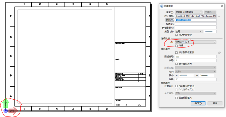

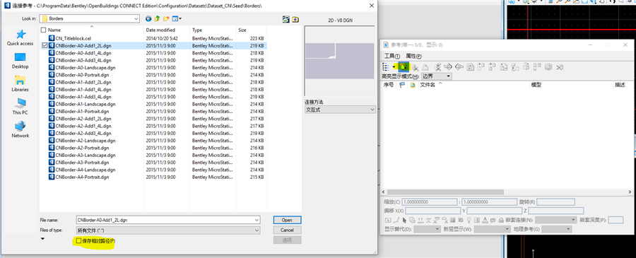

B. 不管是手动创建图纸模型还是自动,只要用到了图框都要注意图框是参考进来的,要保证图框的参考位置有效,手动添加图框时最好勾选”保存相对路径“:
尤其在自动创建图纸时因为直接引用了图纸模板,用户往往只考虑到模板文件而忽略模板中包含参考的图框,就是所谓的绝对路径和相对路径都要有效。

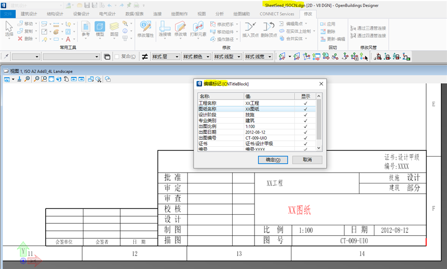

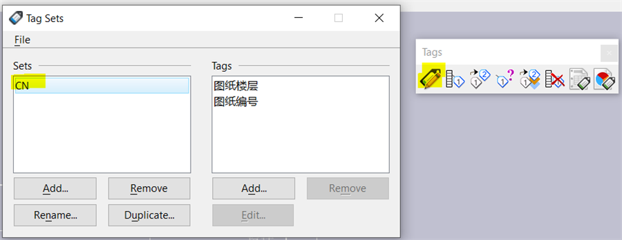

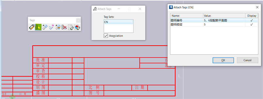

C.在模板(种子)文件中,图框的标题栏信息是用tag(标记)来定义的(新的CE版本中还可以用item type,详见下节)这个信息写入到模板中,以这个模板再建立的图纸的标题信息就是固定和默认的,并可集中编辑:

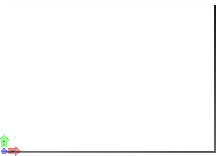

D.图框的放置比例最好设置成1:1并将左下角对齐在ACS坐标系的原点,以保证参考进来的位置尺寸正确:
