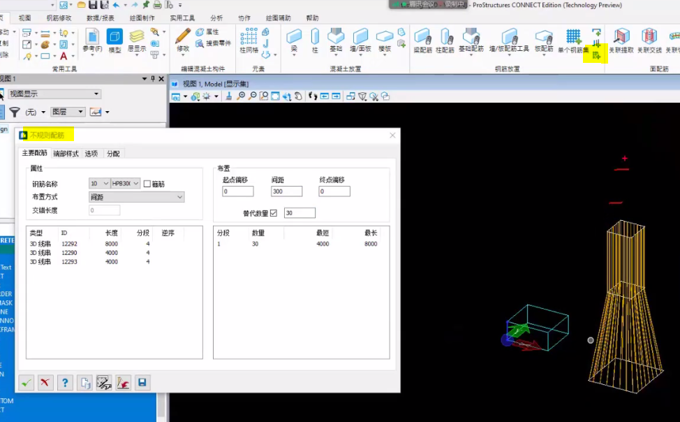

本节首先讲述了两种自定义绘制的钢筋形式:

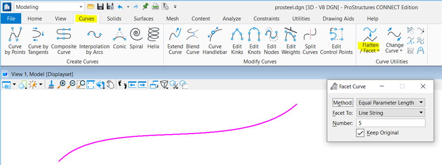

一种是样条曲线转化为曲线形态
一种是使用不规则配筋

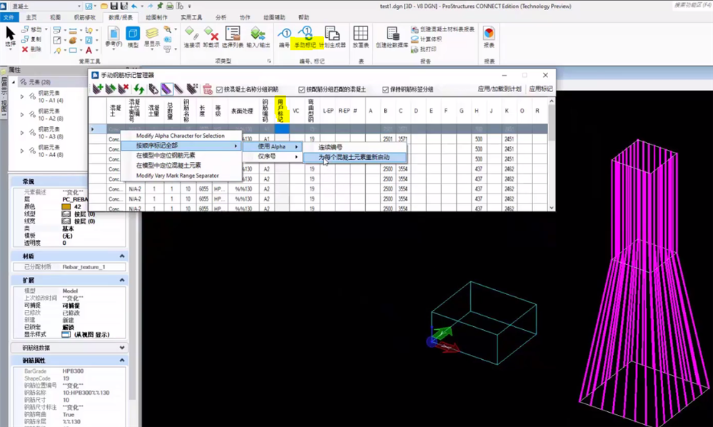

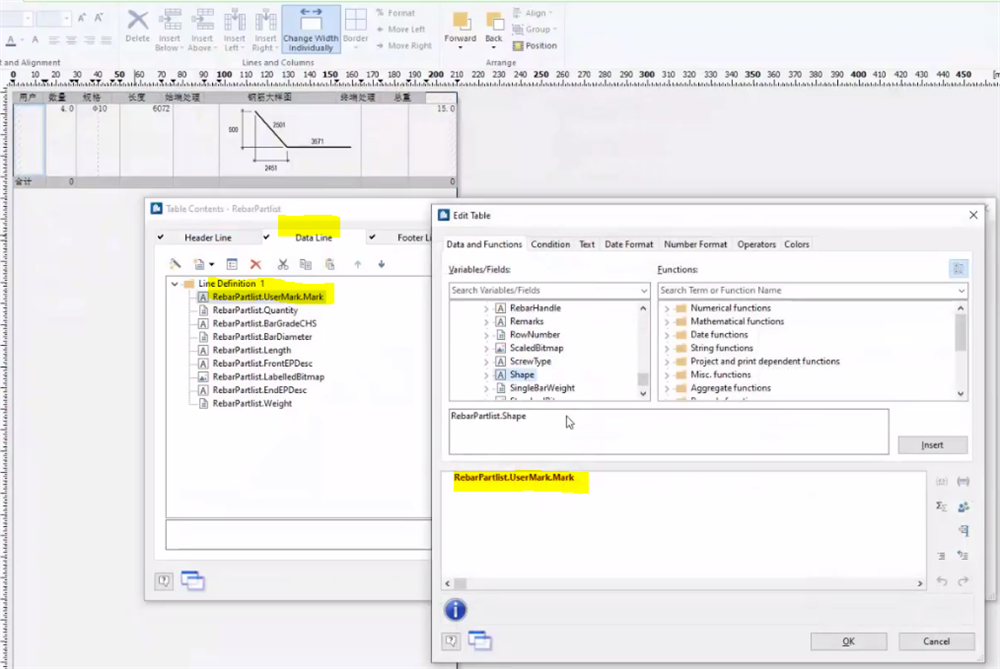

B. 自定义编号主要借用的是手动标记
然后用材料表编辑写入

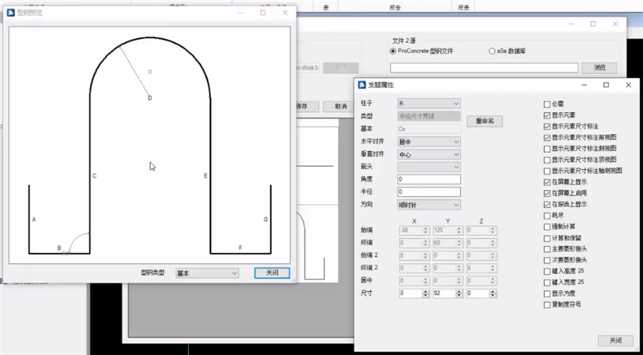

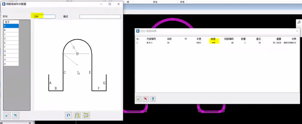

C. 还有一种情况是对于无法识别的形状要自己去定义类型、写形态参数

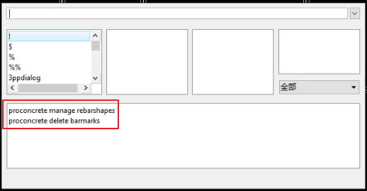

使用的命令如下

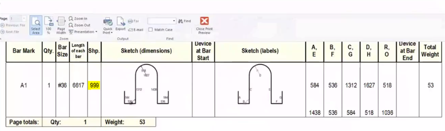

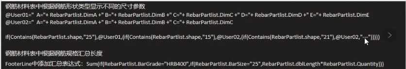

D.上面的方法指的是自己画的弯曲形状且角度不定,如果对于标准形态自带的弯钩样式比如135度固定的,要读取弯钩角度,可以在材料表中直接添加定义
