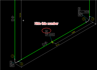

ISO Report中如何不显示部分不需要的材料
【解决方法】
ISO Report中
可以看到取值是从 GROUP = PARTID
排列顺序是定义在 SORT = PARTID : N/D
如果不需要显示的话,可以直接修改SKIP=1,这样就不显示
Report中不再显示该元件,图面显示结果如下:
