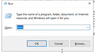

1.windows开始>运行>输入MMC回车

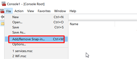

2.点击如下按钮

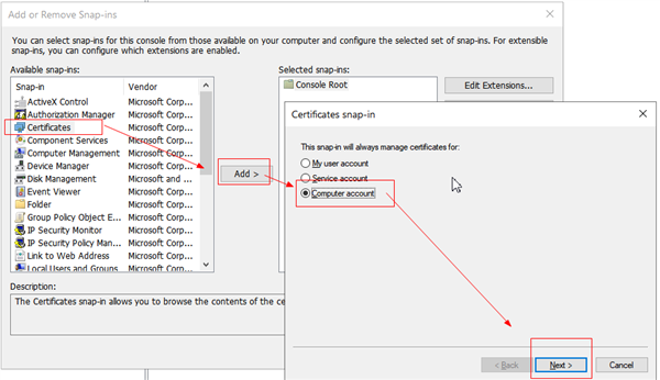

3.如下截图,左侧选中认证书,点击添加,再选计算机,点击下一步,然后按默认继续点击下一步,再点完成。

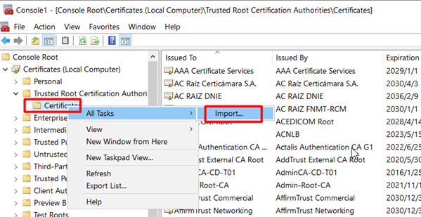

4.回到主页面,点击OK按钮,然后如下截图显示,点击导入按钮

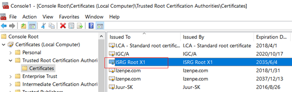

5.解压如下附件到桌面上,文件为cer格式(此附件同时适用于win7和win10系统)。在第四步的导入中选择该cer文件,进行导入,然后可以在右侧的列表里确认iSRG Root X1已经导入。
