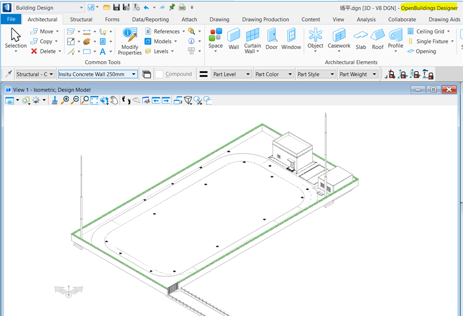

(18)OBD导出的IFC模型在Revit中无法正常显示

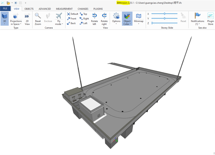

很多用户反映在OBD中正常导出的IFC模型到Revit中出现信息丢失或显示不正常的情况,目前来看不是OBD导出的问题,是Revit的读取导入功能有问题,因为可以看到在BIM Version中模型显示是完整正常的

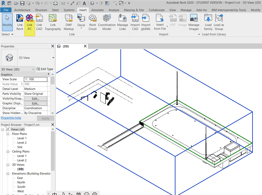

目前Bentley这边能给出的解决建议是采用Revit中的链接功能打开(进一步改进请咨询Revit技术支持)

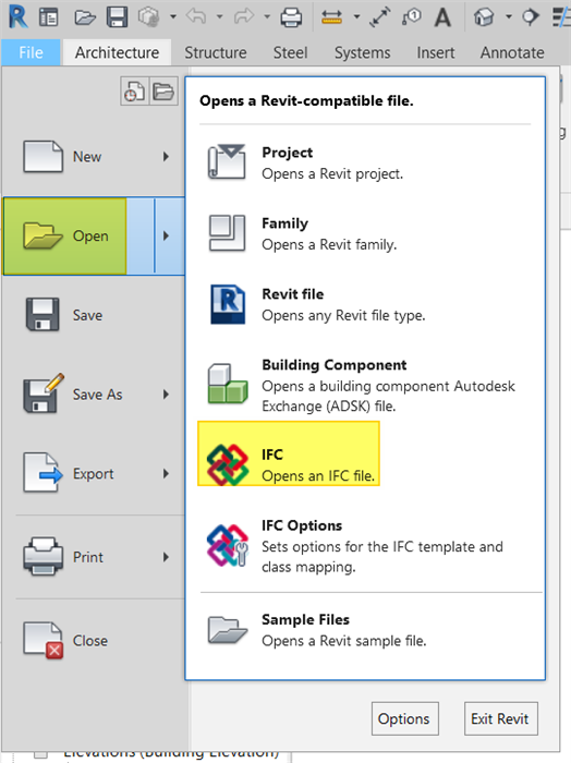

而不要使用直接打开的方法:
