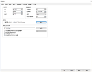

导出AVI窗口的主要设置
分辨率 窗口
- 分辨率:通常设置为 1280 X 720;
- 帧率:15(每秒显示图片数),帧率越高输出的视频质量越高,但输出速度越慢;推荐帧率为24,帧率15即可满足测试要求;
- 持续时间:可指定分割秒数,最大输出AVI文件为2GB,对于较大动画可采用分割输出;
- 压缩:推荐使用Codec: x264vfw - H.264/MPEG-4 AVC codec,可点击 更改 进行修改;
备注:勾选 将动画导出为指定质量的连续图片,可以将动画导出为连续的图片(PNG/JPG/BMP),帧率决定了导出连续图片的数量;这些图片可以用于在其他动画编辑软件中制作动画。

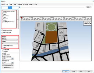

内容 窗口
在内容窗口中,可以设置在导出动画中显示哪些内容。
- 在左侧列表内勾选要显示内容前方的选框,如时间标尺、聚焦时间和3D;
- 在内容预览窗口中,将鼠标移动到某个内容的边框处,当鼠标变成双向箭头时,可以拖动鼠标调整此项内容的窗口大小,松开鼠标后窗口内容将自适应新的窗口大小;
- 通过拖动上方 预览 滑块可以预览导出动画;
- 在 渲染方式 中通过下拉菜单选择DirectX 11;下拉菜单中所列项取决于PC中所安装的驱动,如果需要使用阴影或纹理则需要选择DirectX 11。
- 边缘柔化 下拉选择为4x;边缘柔化可提高输出动画质量,但会增加输出时间;
- 其他内容选项:
锁定窗口内容更新:勾选此项,在缩放窗口大小时将不会每次都重复渲染;
保持3D视口比例:勾选此项,在缩放3D窗口时将保持窗口长宽比;
Iray选项:使用此项功能需要单独的Iray授权;
- 当勾选了 Focus Time (聚焦时间)时,在聚焦时间出单击右键,选择属性,可以调整聚焦时间显示格式;
- 完成以上设置后,点击 OK 开始导出动画。
