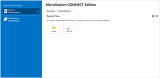

1. 插件安装完成后,在MicroStation中打开DGN文件

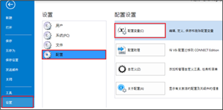

2. 打开“文件 > 设置 > 配置 > 配置变量”;
3. 搜索找到并点击“编辑”;
4. 选择“附加”,增补“SynchroPlugin.dll”"MS_DGNAPPS "配置文件 (C:\Users\...\AppData\Local\Bentley\MicroStation\10.0.0\prefs\Personal.ucf );
