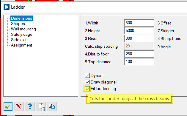

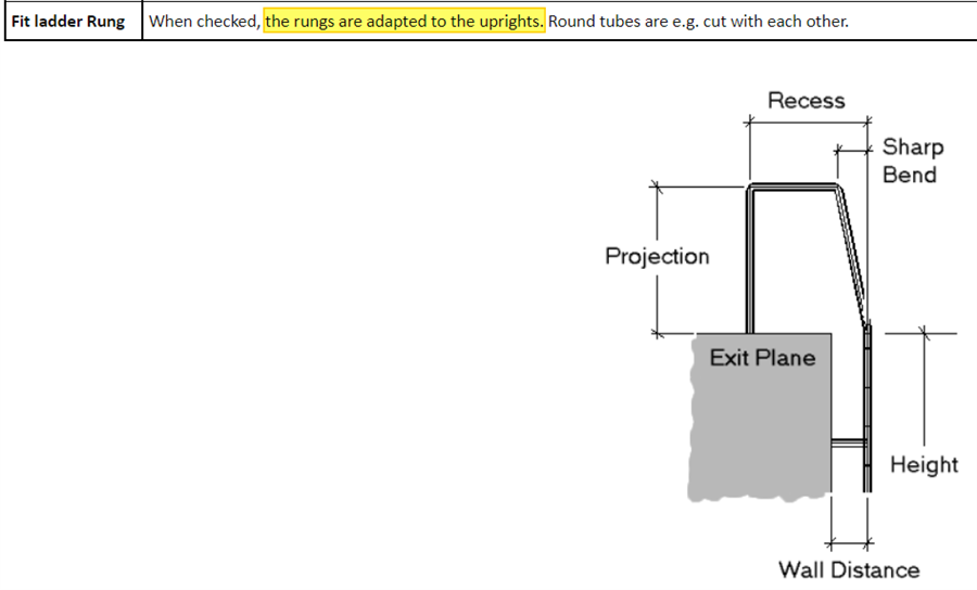

A. 基本尺寸中的 ”适应梯段“ 意思是指梯段两端在主支撑处切削以适应支撑杆形态

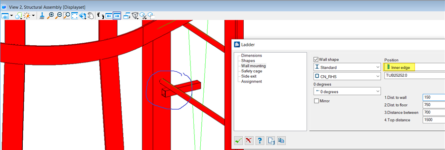

B.墙体固定构件定位:指的是构件相对于主支撑杆的位置是在其哪一侧

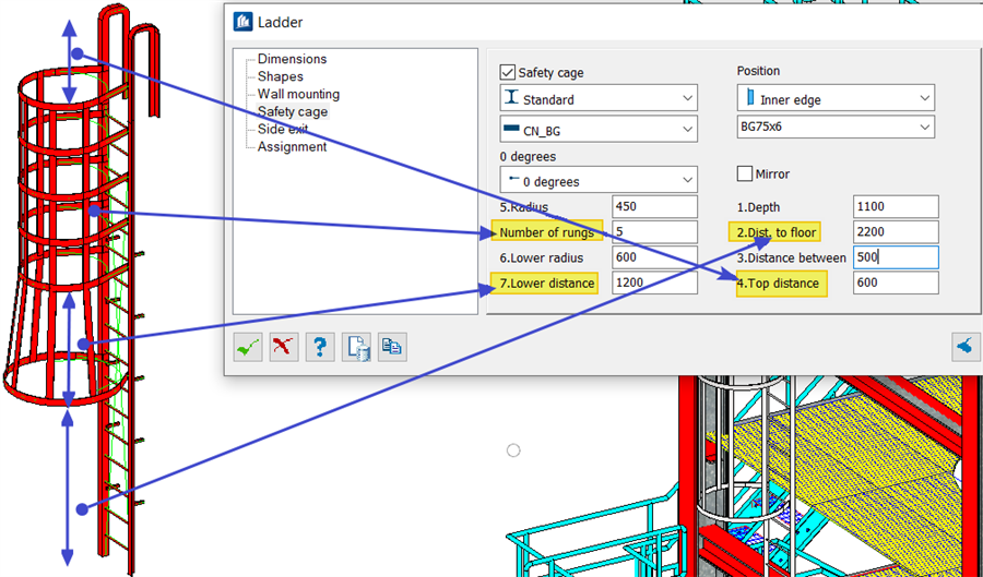

C.安全笼

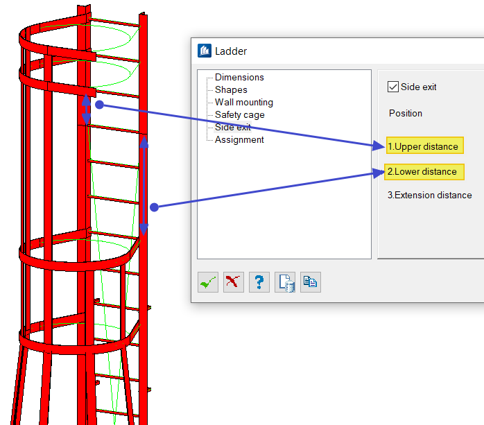

D. 侧面出口:上下偏移指的是相对于主梯段高度的偏移值
