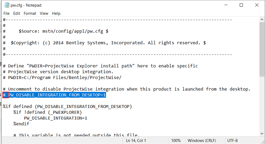

在Windows资源管理器中,导航到文件夹C:\Program Files\Bentley\MicroStation\CONNECT Edition\MicroStation\config\appl并在记事本中打开文件pw.cfg;
找到“# PW_DISABLE_INTEGRATION_FROM_DESKTOP=1”,删掉"#",也就是取消注释;
保存文件,再次登录Microstation,PW集成的对话框就不会再出现了。
