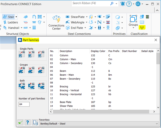

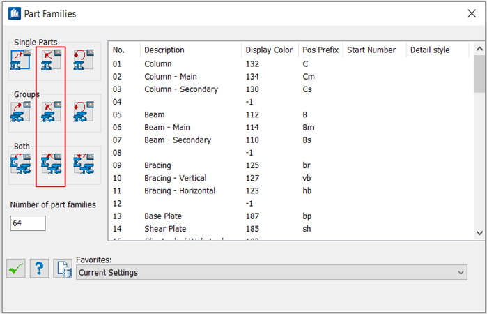

B.构件族管理器如下所示

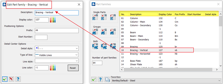

a. 首先在列表中可以看到所有的族及其属性(编号前缀、颜色显示等),点击标题栏可以使该列内容在升序或降序间切换排列,在任何一行位置上双击可调出对应项的族编辑器((07)族编辑器 - 技术资料库 - Bentley 中国优先社区 - Bentley Communities

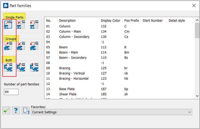

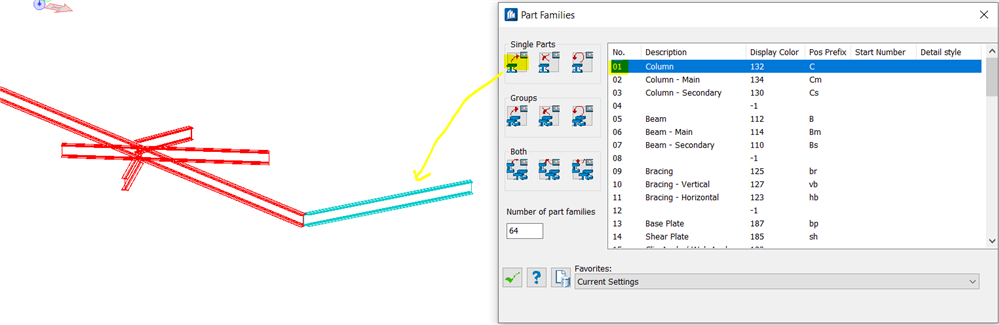

b.左边的三组命令是用于将某个构件或构件组添加至所选的族中,可以添加:

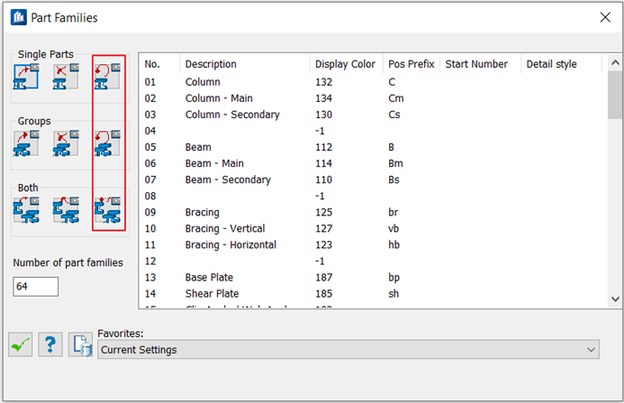

从族中移除:
或更新(当族属性比如显示颜色等发生变化时)
注意一点的是:并不是族的所有属性都会被添加到构件中,取决于你所选择的对象,如果是第一种单个构件,族中的所有属性都可被赋予该构件,但如果是第二种构件组,则只有编号前缀(prefix)会被赋上去作为该组的统一标记,其余属性如详图样式等都无法赋上。

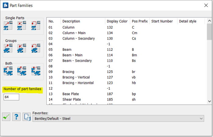

c.. 修改列表中的族数:通过修改该数目可以实现增加或删减可用族的数量(列表中没有通常的添加/删除功能)

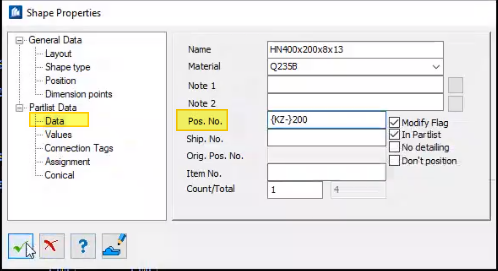

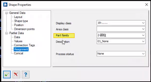

C.. 赋予完成后在属性中可以看到

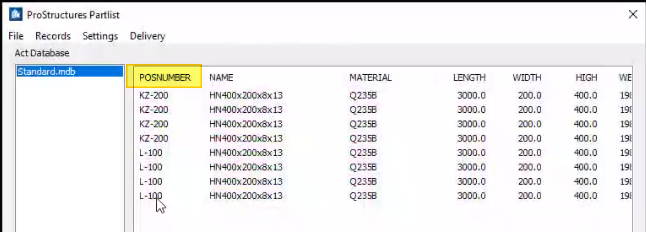

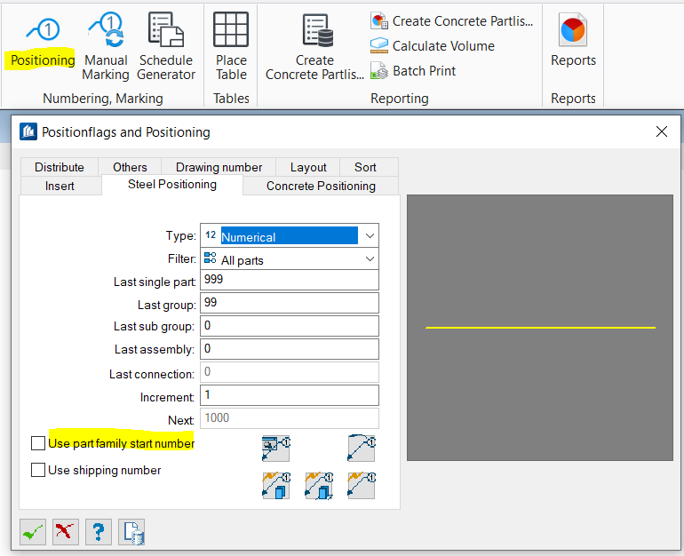

并在零件标记时在编号设置里开启 “使用构件族起始编号” 这样材料表统计的时候才能显现出来
