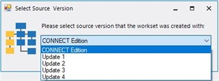

【问题描述】
OPPA-升级Schemas时出现空白,没有可以选择的项
【问题说明】
首先升级Schema分为大的版本更新还是同版本内小版本更新
从V8i更新到CE,需要先进行Workspace的迁移,再进行Schemas更新
同样的是在CE版本内,例如冲up4升级到up5,更新步骤如下:
安装需要更新到的版本up5,打开OPPA,升级时选择up4
详见:https://bentleysystems.service-now.com/community?id=kb_article_view&sysparm_article=KB0097670
V8i到CE更新,需要先进性工作空间更新,后升级Schemas
