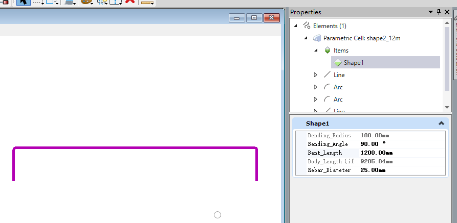

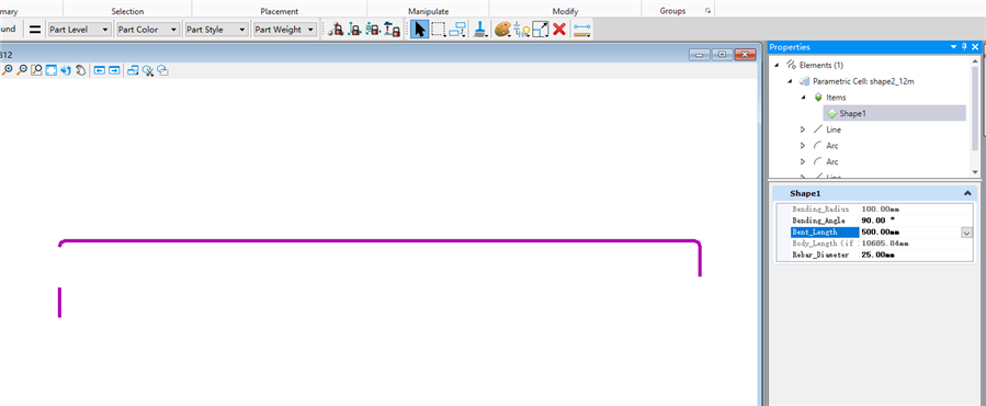

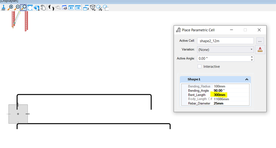

用户创建参数化单元时会经常出现一问题,就是制作单元时参数关系显示和测试都是正常的,但一修改参数后再放置,单元就会出现各种错误和异常,比如如下钢筋就出现了约束脱开的现象:
(原单元)
(修改参数后放置单元)

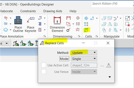

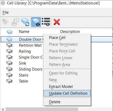

这其中的原因是因为参数化单元比较特殊,参数化单元第一次放置的时候会在当前文件中自动创建一个定义元素,这个元素是不可见的,之后即便你单元做了修改,它再放置的时候还是引用的该文件中原先的定义,所以新参数不起效还容易出错,解决办法一是在原文件中更新一下
二是干脆另外换个文件再放置,就可以显示正常
