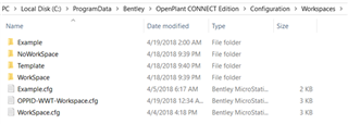

软件安装后默认的工作空间位置:C:\ProgramData\Bentley\OpenPlant CONNECT Edition\Configuration
里面有两个文件夹:
软件自带的就叫WorkSpace,可以看到截图里我定义了另一个Workspace叫做OPPID-WWT-Workspace.cfg,
文件里可以可以指向其他文件夹,如下图我指向了OPPID SS6的一个文件夹
