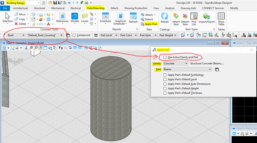

A.前面小节我们已经讲过,一些构件的基本属性我们通常不直接引用例如图层、颜色、线型等,而是通过指定样式让这个对象沿袭样式属性中的这些基本设定,理论上讲我们OBD中绘制的任何对象都可以被赋予样式,赋好的样式也可以修改.
B.赋样式可以直接用“应用样式”工具,在类型(family)和样式(part)的下拉选项中选择想要赋予的样式,也可以选择使用当前激活的样式:

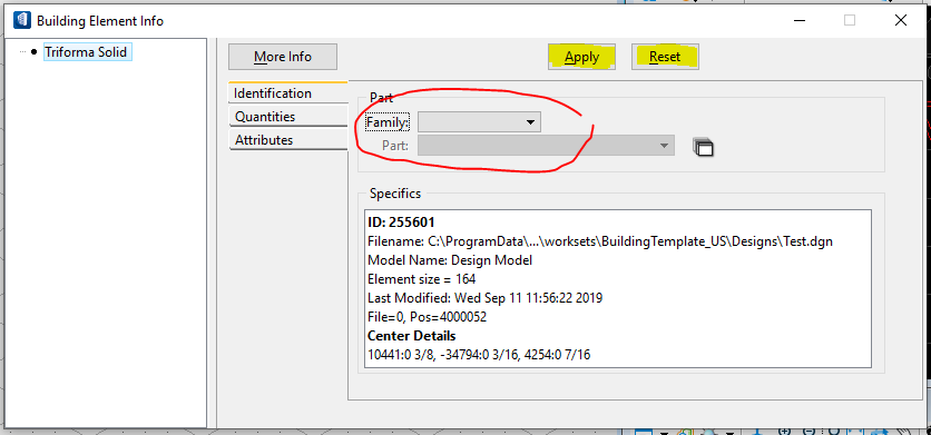

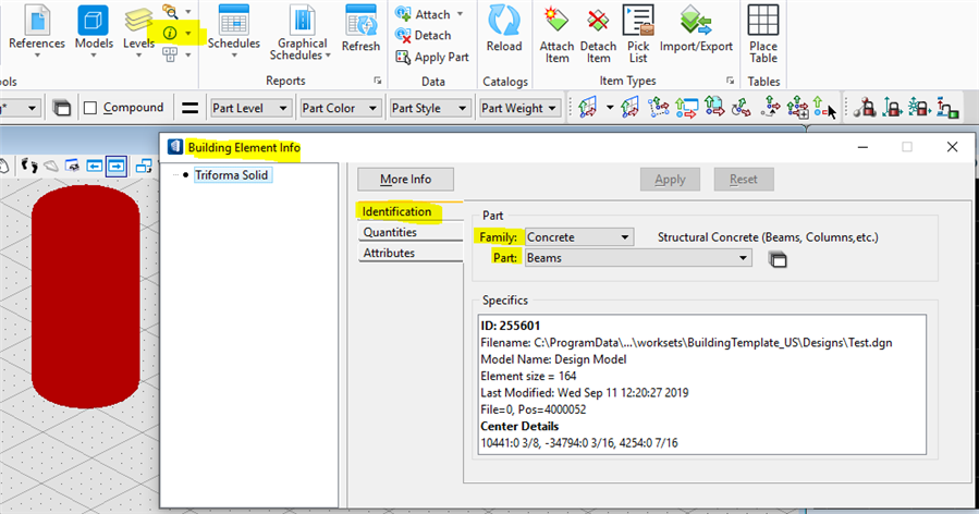

C.如果要修改或取消已经赋好的样式,应该在对象的属性信息中更改:
取消样式的话直接空选即可:
修改好后点击对话框上方的应用(apply) 确定,也可以返回重置(reset).
D. 另外修改样式也可以重新使用“应用样式”工具,选用新的样式直接将原先的覆盖,或者空选将原先的样式去除。
