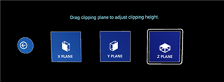

7.7.3 剖面

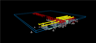

可以使用此功能基于三个轴之一(X PLANE X平面、Y PLANE Y平面和Z PLANE Z平面)围绕模型创建剖面。单击其中一种平面类型时,将看到模型周围出现一个蓝色边界框。使用“抓取”手势,可以在选定的平面上移动长方体,以剪裁该部分模型。这对于查看被几何体包围的区域非常有用,例如建筑物内部。
在剖切模型中,可以轻松地重新调整Forms表单)和Risks风险)图标,以便更好地反映模型中之前不可见的更精确位置。
