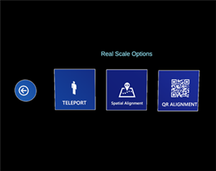

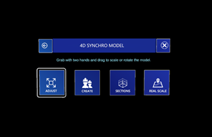

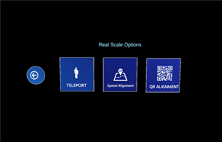

7.7.4 实际比例
在此模式下,可以在Real-world Scale真实比例中查看模型,此时用户正站在模型中的一个选定位置。与ADJUST调整)模式不同,此模式下无法缩放或调整模型大小。

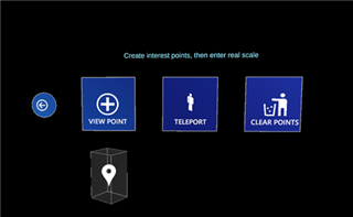

* Teleport传送
如果希望以真实世界的比例查看模型,但现场又不真实存在,那么可以应用此功能。当选择TELEPORT(传送),可以看到创建VIEW POINT(视点), TELEPORT(传送), 或者CLEAR POINTS(清除视点)。
在每次单击VIEW POINT(查看视点)时,都会出现“白色图标”,然后可以将其放置在模型中的任何位置。这些是点击TELEPORT传送)后视图将跳转到的位置。
也可以通过单击CLEAR POINTS清除视点)来清除所有图标。

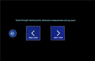

可以注意到菜单选项现在更改为“PREV VIEW显示上一视图”和“NEXT VIEW下一视图”,可用于teleport传送至模型中放置的所有VIEW POINT(查看视点)。也可以使用TIME SLIDER(时间轴)从当前视图中查看4D模拟。
如果要创建新的视点,可以通过单击“BACK返回”图标返回上一个菜单。

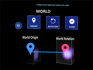

* Spatial Alignment空间对齐

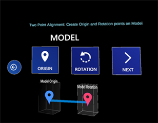

此功能应用于以真实比例进行实际现场与数字模型的重叠。当选择 SPATIAL ALIGNMENT(空间对齐),可以看到新的选项,用来设置Model Origin pin模型原点)来标识为原点,并在数字模型内设置ROTATION旋转)
按“NEXT下一步”后,将出现真实世界的ORIGIN原点)ROTATION旋转)选项,其中World Origin pin物理原点)设置在与Digital Origin pin数字原点)相同的位置上,以及相同的ROTATION旋转)。设置后,选择“ALIGN对齐”。
这将导致实际比例的数字模型与实际现场的重合。可以在实际现场漫游,参考数字模型来查看实际情况,同时能够对资源进行Status Resources(资源状态)分析或创建Forms表单)和Risks风险)。
* QR Alignment二维码对齐
这种模式与SPATIAL ALIGNMENT空间对齐)类似,但使用不同的方法。通过扫描二维码QR code(包含位置、原点和旋转信息),而非手动选择原点以获得真实的比例模型。设置二维码,参考该操作手册的模型准备部分。
选择QR ALIGNMENT (二维码对齐)后,在现场查找QR Code二维码)。当看到绿色XR符号及其上嵌入的二维码时,单击“ALIGN对齐”来缩放模型并传送到视点(如SYNCHRO XR中的设置)。
注释: 状态是在SYNCHRO Pro中设置。有关更多信息,请参阅模型准备部分。
