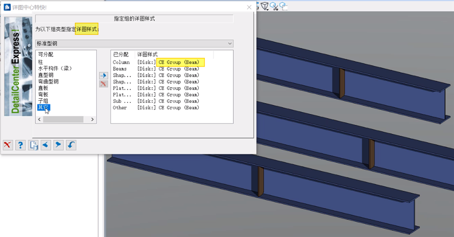

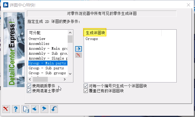

构件出图基本和零件类似,略有不同如下:

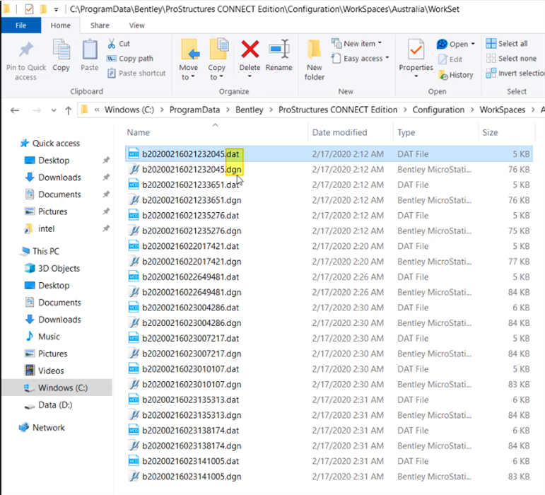

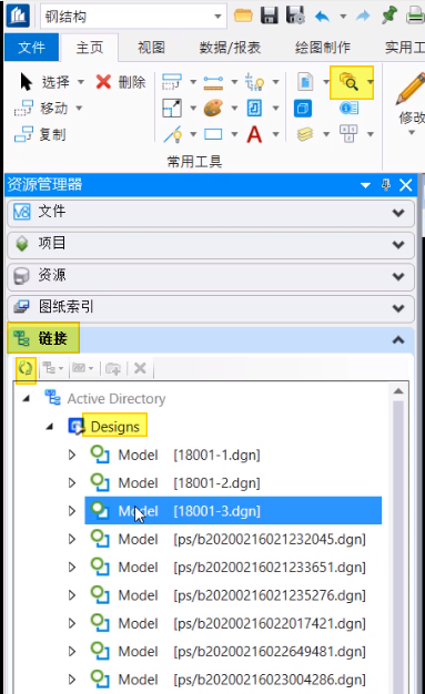

B.另外说明一下生成的成果文件由最终图纸和其中的图块组成,图块文件记录了与图纸文件的链接关系,不要轻易删除,否则图块改变了以后图纸是链接读取不到的。

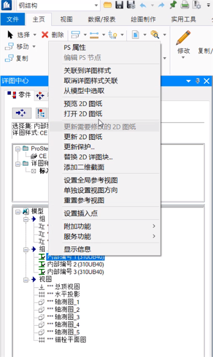

还有就是相比从详图中心打开预览图纸,从浏览器中打开图纸模型更方便
