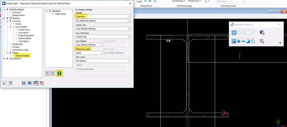

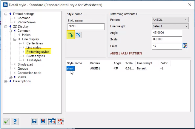

视频中是使用手动方式创建的图块,关于填充设置的说明如下:

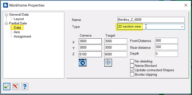

A. 注意详图填充首先对视图的要求是要剖面视图

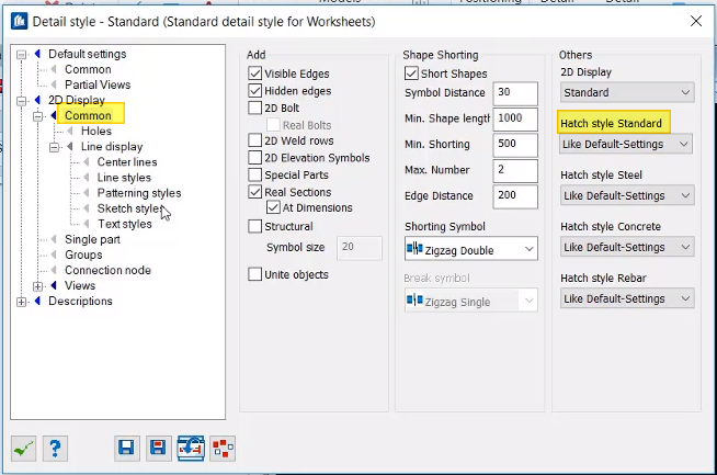

B.再个几个填充设置的优先级顺序,首先是对象填充,然后是通用设置

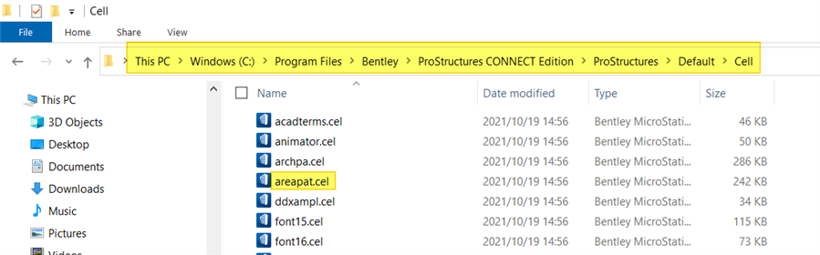

C,填充单元的原始文件如下:
