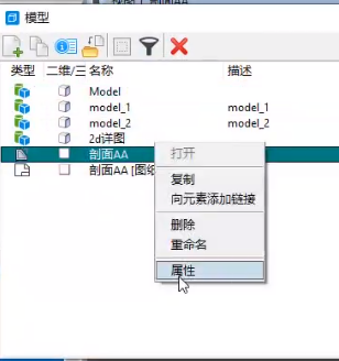

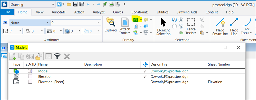

A. 首先注释比例是针对模型的,我们可以在一个文件中有多个模型,每个模型(不管绘图模型还是图纸模型)对应不同的比例。

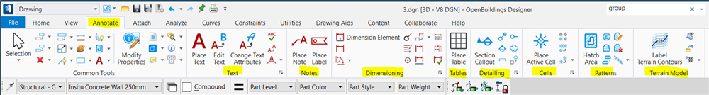

B. 再者注释比例控制的对象是模型中跟文字有关的,包括图框、表格等,主要是下面这个范畴内的东西

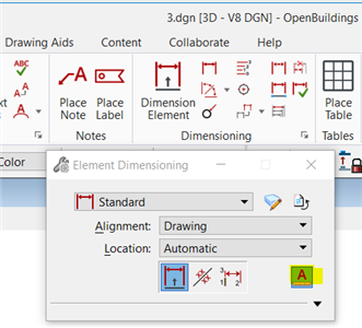

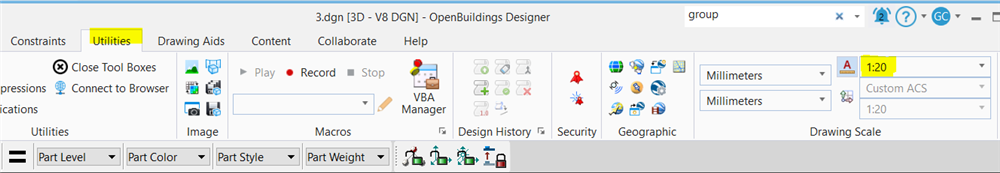

基本上这些命令都带个比例尺,使用的时候要把其中的比例尺点开才能启用当前设定的注释比例

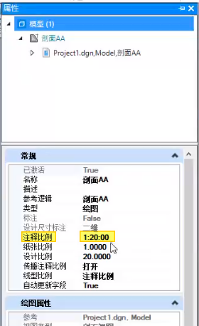

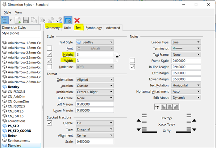

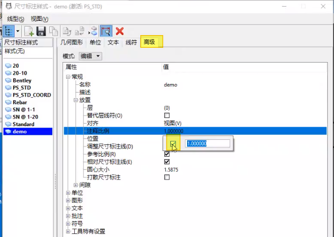

C. 说明两点:一是如果在添加尺寸的时候,所添加的注释没有遵循激活的比例, 而是始终按照样式中指定的实际大小显示,往往是因为设置中勾选了强制注释比例,这时要将该项取消
二是当前激活的注释比例可在模型属性或工具的比例中查看设定

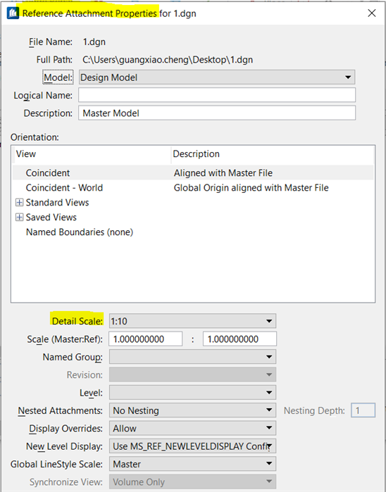

D.另外还有一个详图比例 (Detail Scale),详图比例是参考的一个属性,不是模型的属性,控制的是参考中注释元素被缩放的倍数,也就是说当一个模型中有参考存在的时候,模型中直接添加注释是由模型的注释比例控制的,但参考中注释的大小是由整个参考文件的比例和详图比例共同作用的,详见下节。
