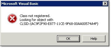

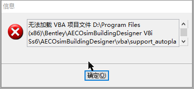

启动ABD的时候持续报如下错误
VBA Error:
Class not registered.(类未注册)
Looking for object with CLSID:{AC9F2F90-E877-11CE-9F68-00AA00574A4F}(查找具有以下CLSID的对象)
