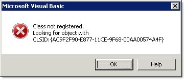

(19)类未注册
启动软件时如出现以下报错:
这个报错是因为微软允许多个程序去修改VB\VBA dll的注册信息,最终导致fm20.dll模块未能被Windows正确注册,所以只要将m20.dll重新注册一下就可以了,操作方法如下:
