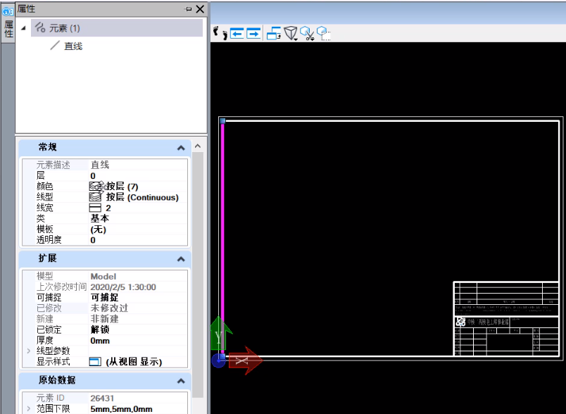

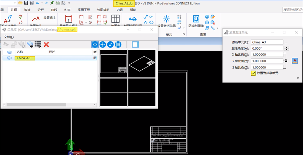

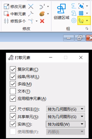

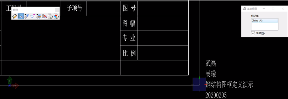

B.首先第一步是创建图框文件,绘制图框作为共享单元插入。图框可以直接自己画,也可将预制好的导入然后炸开成系统可识别的MS元素,再编辑修改

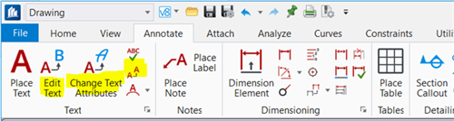

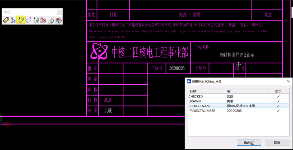

C. 然后用标记工具挂接图框单元,填入标题栏内容,正确占位

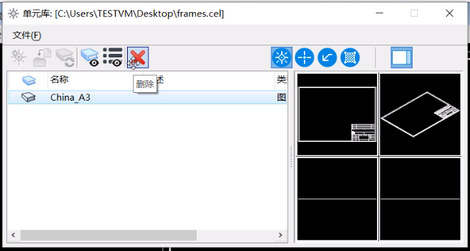

D. 最后制作完成后最好对图框文件进行一下清理:卸载掉放置完的单元再压缩一下
