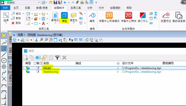

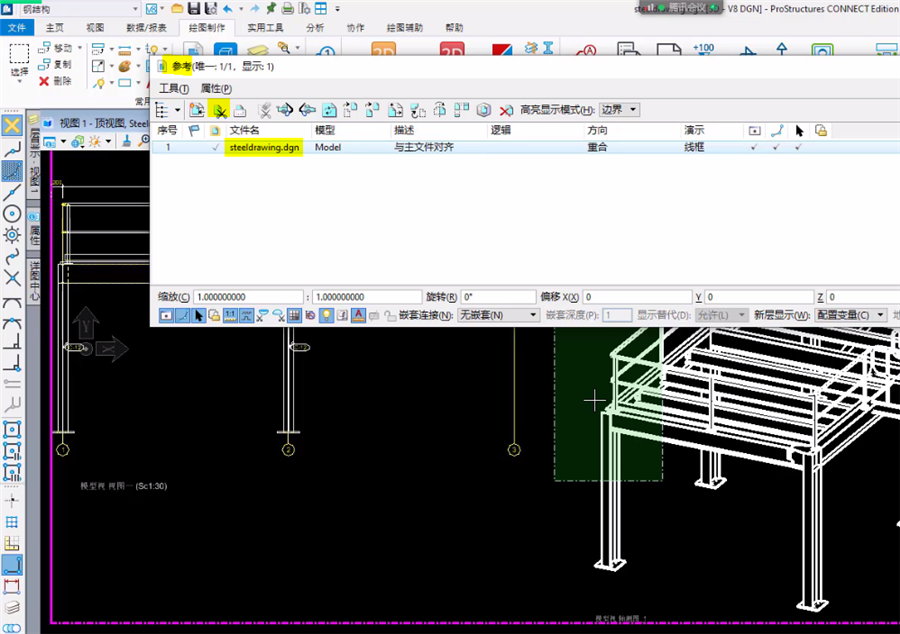

本节内容以轴测图和一个立面视图为例,介绍了手动创建视图图纸的过程,基本流程是新建一文件导入图框,然后将生成的详图图块插入进来,然后在新建文件中再建一模型,让该模型参考引用原图块的模型,然后裁剪参考
具体操作详见视频:https://pan.baidu.com/s/1a_igvpnJT1BYTEh1Zuzy7w  提取码:4d9n

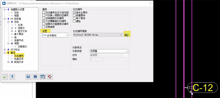

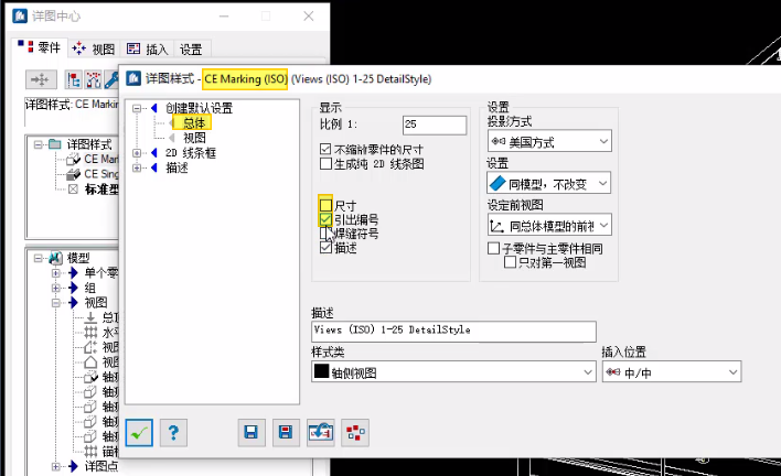

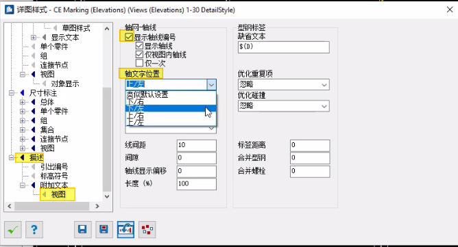

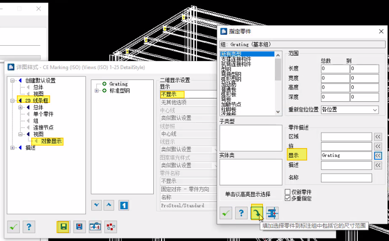

A. 对于轴测图的样式,通常可以在“总体”中设置是否显示对象编号和尺寸
指定某些元素如何显示或不显示

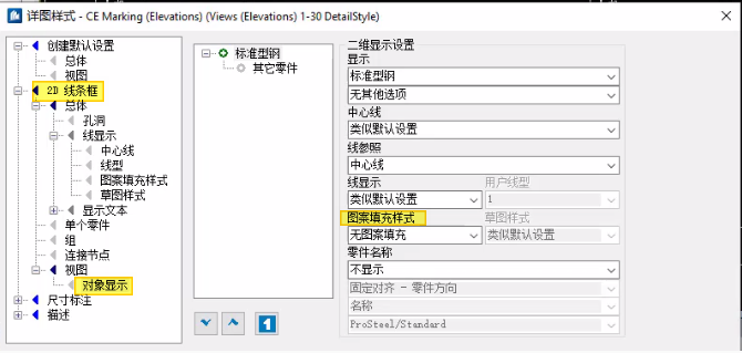

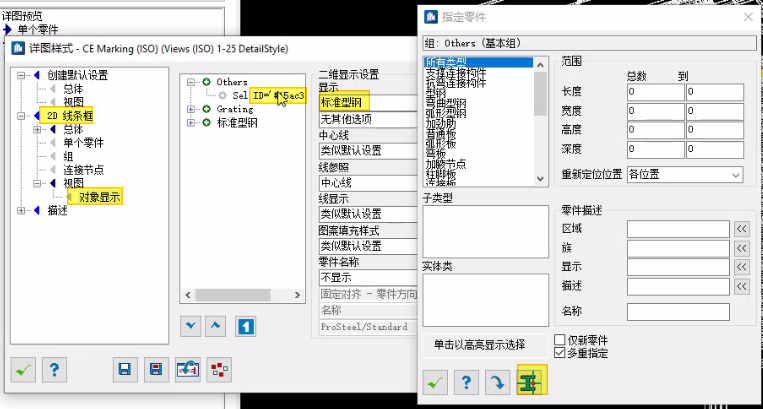

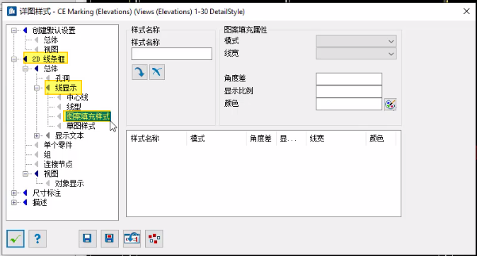

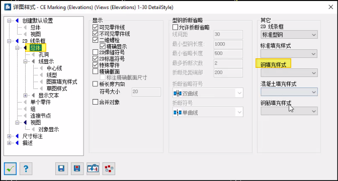

B.立面视图的填充,有几个地方可以设定,优先级最高的是“对象显示”中的设置
其次是总体中的设置

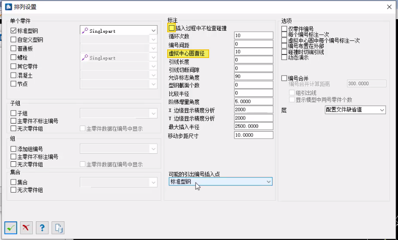

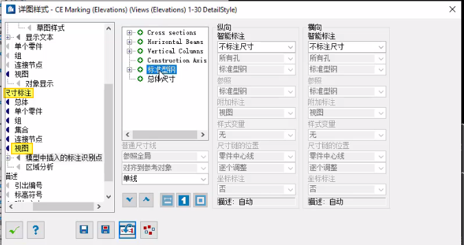

C. 最后是轴号、对象编号及尺寸显示的相关设置,关于这些设置的更多用法可参看:详图编号及设置 - 技术资料库 - Bentley 中国优先社区 - Bentley Communities轴号和名称设置 - 技术资料库 - Bentley 中国优先社区 - Bentley Communities
