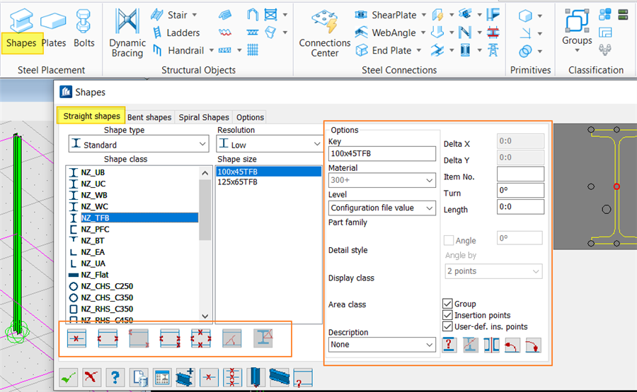

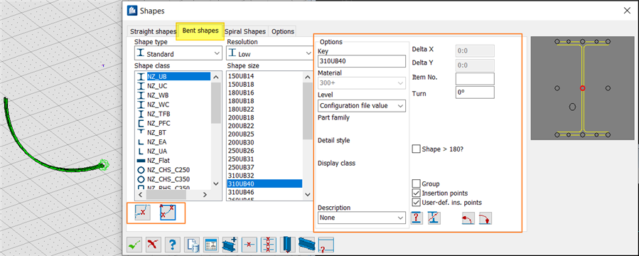

A. PS中绘制型钢梁柱,依照截面的走向路径分为3种,分别对应不同的参数及绘制生成方式,如按两点指定生成、按路径或线生成
B. 选项用于定义绘制时的默认设置,比如半径、高度、是否锁定在XY轴向平面、是否将插入点定为参照点、是否只显示2D形式、次梁与主梁是否自动回切等
C. 下方的工具栏包含一些附加的设置功能如:
构件库(详见 https://bentleysystems.service-now.com/community?id=kb_article_view&sysparm_article=KB0095515
模板管理(详见 https://bentleysystems.service-now.com/community?id=kb_article_view&sysparm_article=KB0095518
添加附件、绘制次梁、绘制柱、轴网布梁、属性匹配等。
