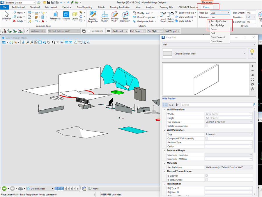

A. 直接在绘制墙体时可以选择曲线或弧形:

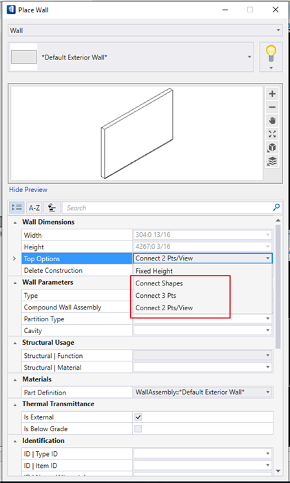

B. 用顶端设置选项指定形成墙体的不同的顶面高度:

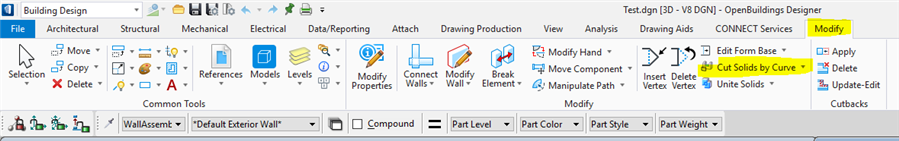

C.用曲线剪切命令修改编辑墙面形态:

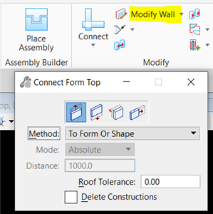

D.用墙体修改工具:
