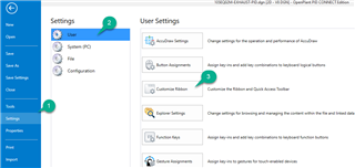

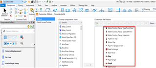

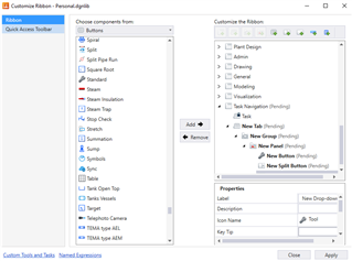

OPPID可以将(比如直接 Cad文件/图纸或其他格式的文件参考进来)将常用/需要的图形符号变成OPPID的图例
 1. 可以做成Cell文件 ,去调用
2. 可以做成自定义的图例添加到CustomizeRibbon中调用:
