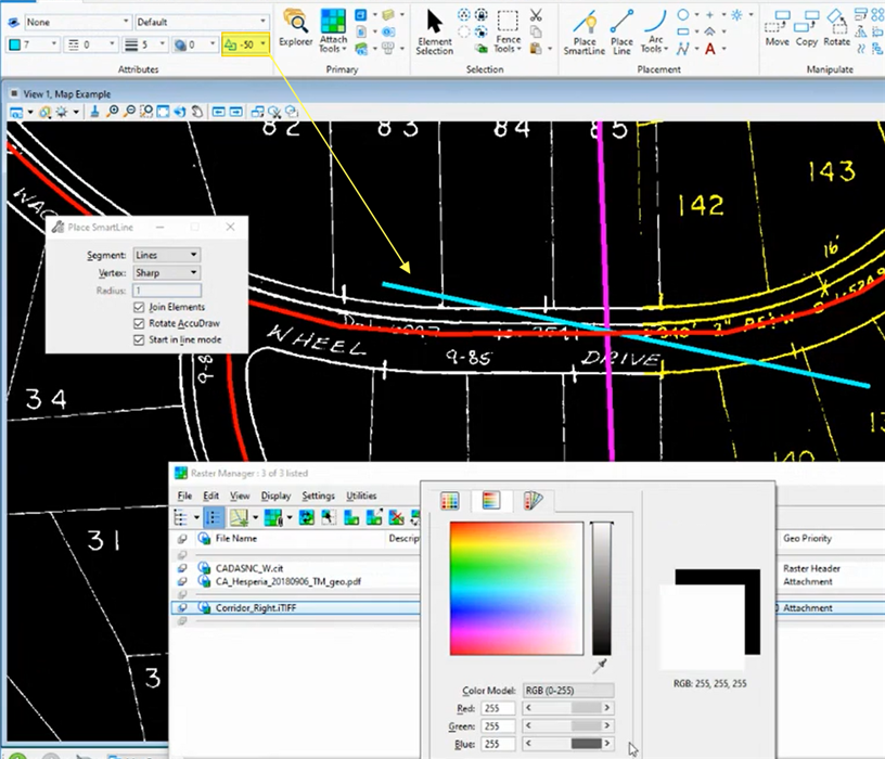

A. 首先需要说明的是MS中的光栅管理器只能对图像进行一些基本操作或显示效果的设置,如移动、旋转、裁剪、透明度等,但并不能编辑图像本身,图像的更多编辑以及修改功能在Descartes软件中可以实现
B.在MS中我们获取光栅图像有两种方式,一种是直接打开文件,一种是用光栅管理器加载
加载的时候可以选择文件是否只读,是否与地理坐标交互
当然也可以卸载

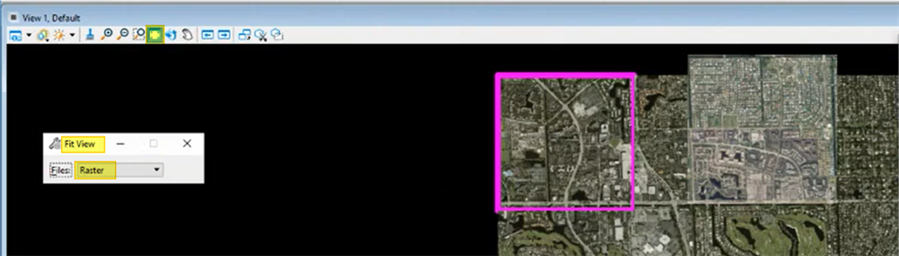

C.另外还可控制光栅图像的显示,是否全局显示
以及不同图像的前后显示或遮挡顺序
图像的亮度也是可调的
还有放大时的分辨率是否显示在最佳状态

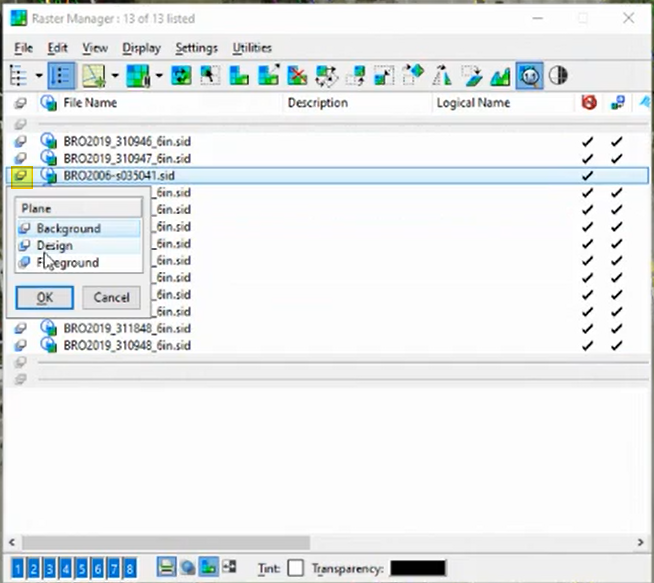

D.另外我们可以将光栅图像放置在不同的平面层
其中设计平面层可以设置优先级的数值
当在绘图模型中创建对象使用到图层优先级时,这两个优先级可同时混用,光栅图像的底色可以修改,透明度也可以调整,结果如下:
