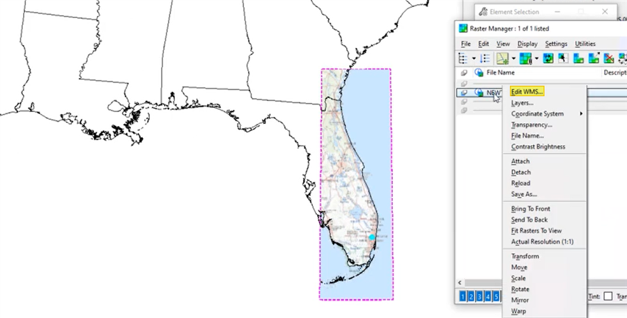

A. WMS是光栅图像中的一种特殊的基于服务器的图像格式,其地理坐标信息存储在图像本身之中,原理参见:地理坐标定位 - 技术资料库 - Bentley 中国优先社区 - Bentley Communities
B.新建wms需要从服务器加载,完了可以预览一下
如果出现报错 the coordinates are outside the range of GCS,请检查你当前文件的GCS

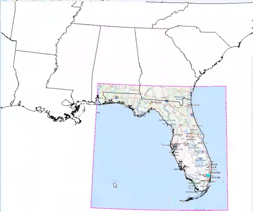

C. 修改WMS范围的方式,一个是可以在地图定义中修改
另一种方式是按照地理坐标位置(本例中采用经纬度)截图,注意首先要开启”运行坐标“并将其设成”位置“
然后再点击绘制多边形,键入ax命令坐标
定位好后再用元素裁剪
