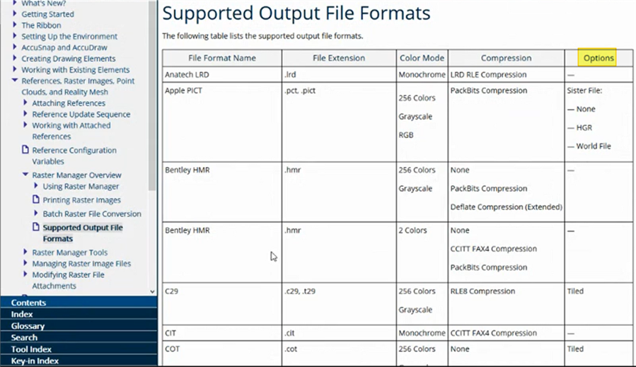

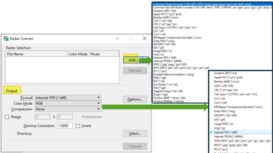

A.光栅管理器有转化文件格式的功能,可以载入并转化多种文件类型,并可设定转化的色彩模式、文件大小等

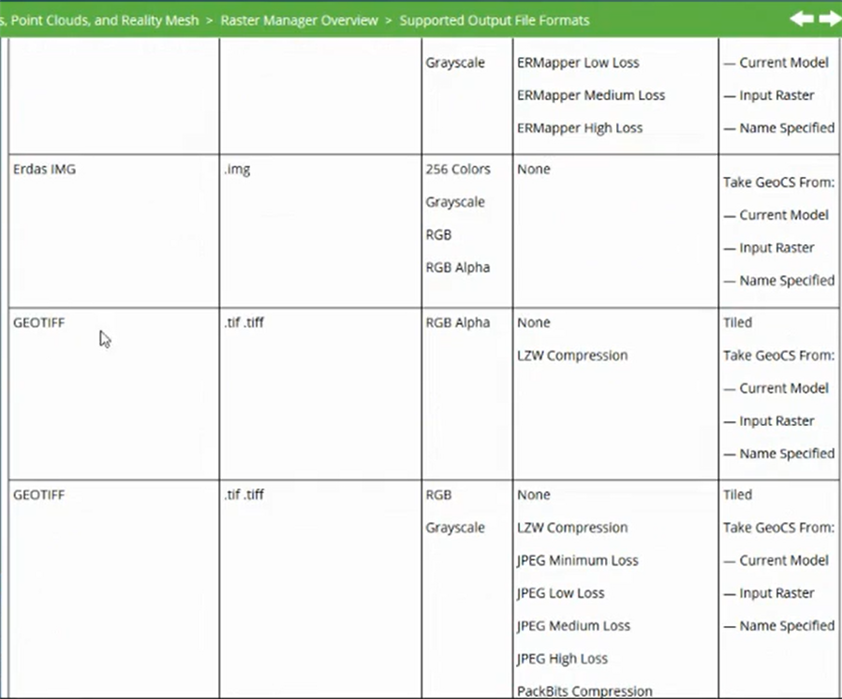

在帮助文档中列举了光栅图像支持的各种文件格式及对应的常用属性,最后一项option是用来描述若该图像包含地理位置信息,其储存和读取的方式

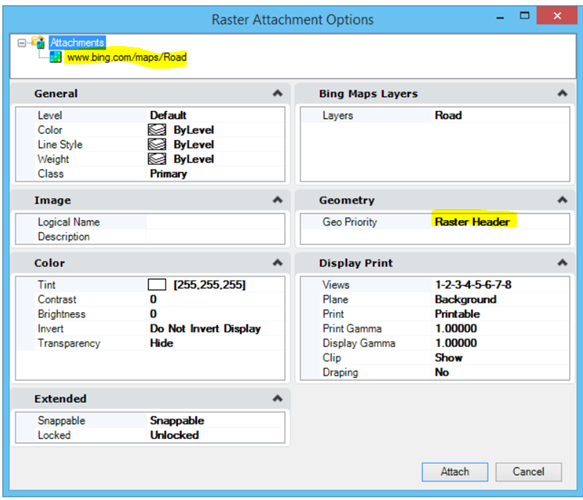

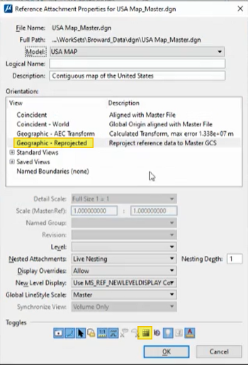

B. 如果我们在参考中包含光栅,可以勾选是否同参考模型一同参考进来光栅,如果参考的模型中有GCS坐标,应选择Geographic Reprojected来投影原模型中包含的GCS

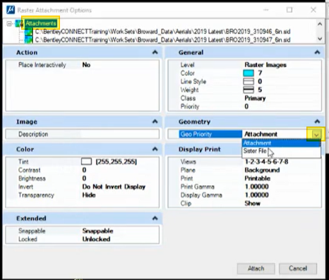

C.当然如果你在此不勾选加入光栅,或者没有参考文件,则可以通过光栅管理器手动加载光栅图像,光栅文件中的地理坐标信息可选择从当前文件读取 raster header—Image Header(适用于某些特定类型的文件)或 attachment(通常是dgn.文件)或从 sister file (world file) 中读取

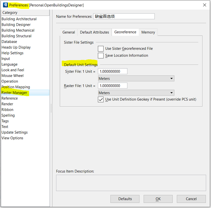

D.关于sister file及光栅的其它相关设置都可以在首选项中设定,尤其要注意单位的对应:
