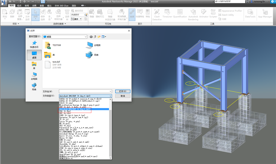

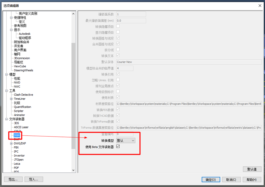

A. 以Navisworks2022为例,证实目前只有dwg,dxf和fbx格式能够保证不丢失几何信息。其它dgn和ifc都会丢失部分模型对象,比如钢板,螺栓和焊接型钢等,这个是Navisworks方面的问题,它对新版dgn内容的支持还不完善,在Navisworks的设置中是可以看到dgn格式的选项,但内容设置并不全

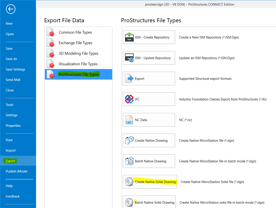

B. 如果将PS对象转化为中性实体模型
也仍然不能被完整解析显示,参数化实体等特殊实体类型同样不能被Navisworks识别,所以目前Navisworks对我们软件的兼容度还是有限。
