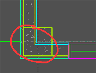

有用户在切图后出现柱子和墙线叠合的问题,如下:
建议的解决方式:
A. 柱子和墙采用同种材质,在切图时合并 (unify)
B. 不同材质的,在柱子的位置墙断开
C. 墙和柱子分别切图切两次,一次是没有柱子平面切图,一次是单切柱子,然后把柱子的参考到第一次的平面切图里
