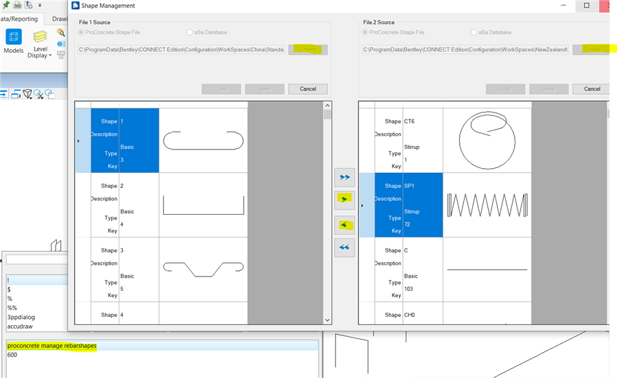

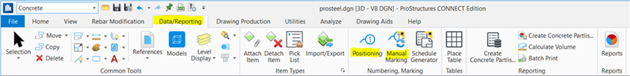

A. 视频中首先分别介绍了钢筋编号的两种方式和区别(流水编号与手动编号)
顺带介绍了如何在两个钢筋形态表之间转移数据

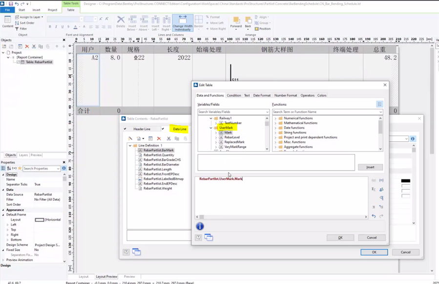

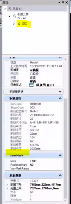

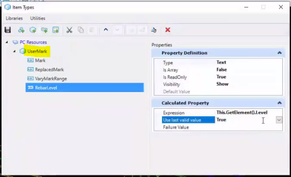

B. 然后详细讲解了项类型与手动编号的关系
以及如何在材料表中读取和导出项类型(手动编号),基本步骤另可参见:ProStructures报表如何输出项类型的属性 - 技术资料库 - Bentley 中国优先社区 - Bentley Communities

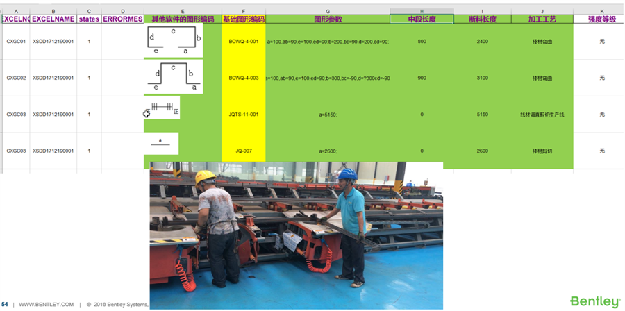

C.最后简单说明了软件产生的数据如何与钢筋机所需的数据互通
