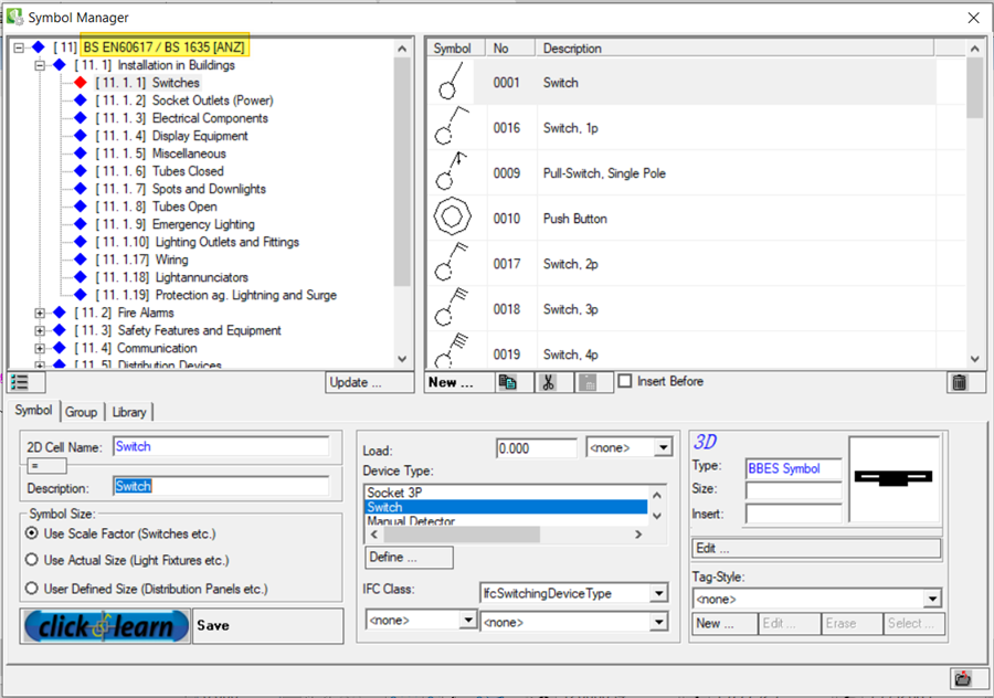

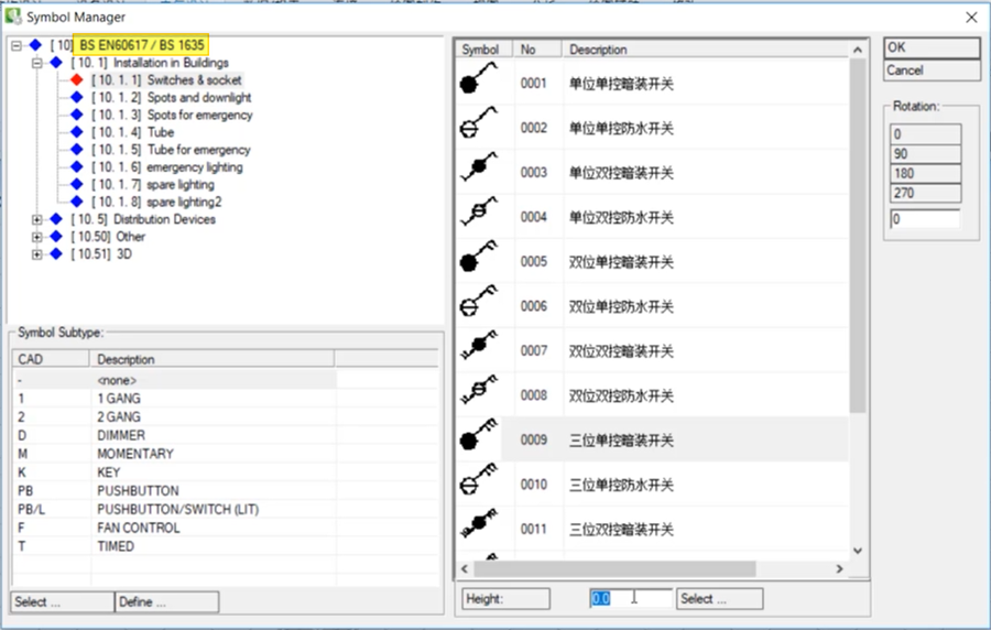

A. 电气板块符号管理器中的构件,不同用户会发现打开显示的内容不同,甚至有的显示是中文,有的是英文,这是由于调用的库不同而造成的

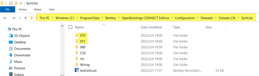

B. 符号库的位置如下:
附中文库可供下载:
communities.bentley.com/.../010.7z
communities.bentley.com/.../011-.7z
