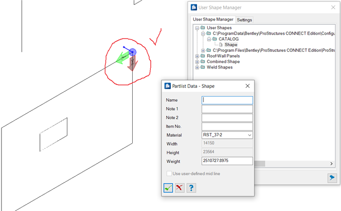

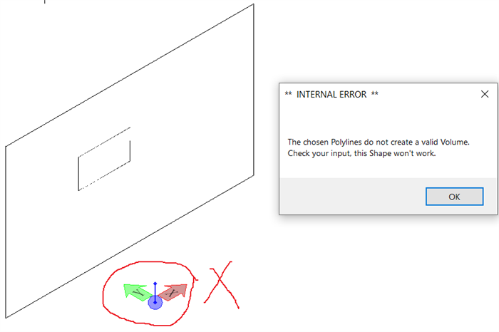

用户在创建自定义截面时绘制完轮廓线后,有时会出现勾选轮廓线不被识别的情况
无法识别的主要原因是由于操作的坐标方向不正确,注意在选定定义轮廓时要在ACS的平面方向上进行,示例如下:
