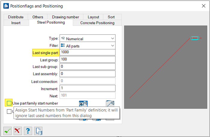

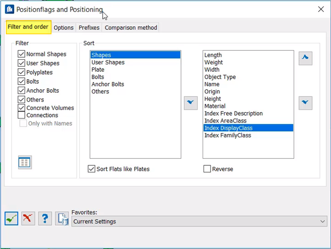

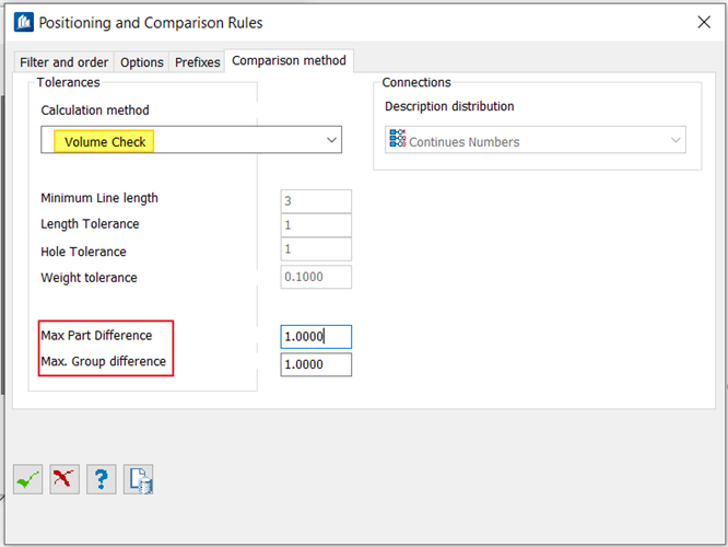

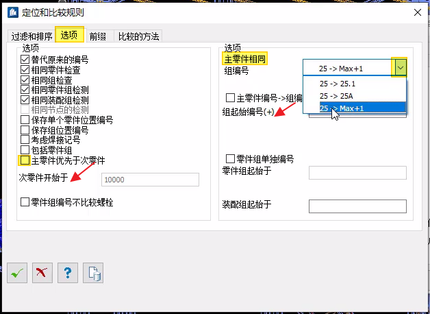

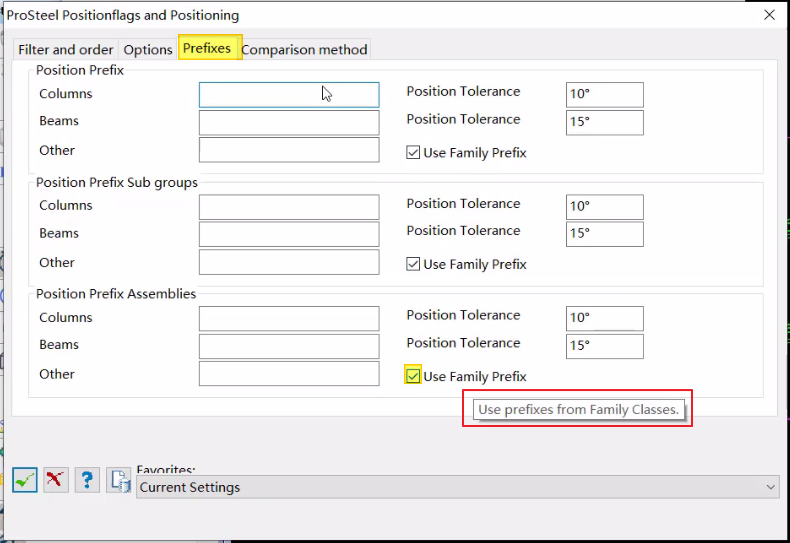

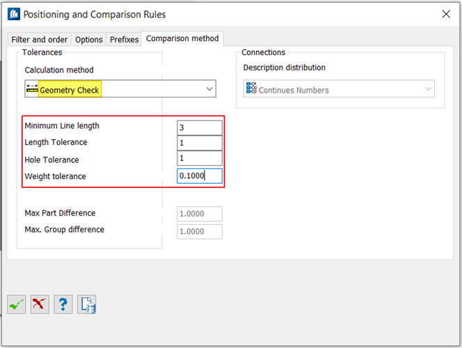

A. 编号设置:包括过滤条件及排序规则、编号规则、前缀设定、比对规则

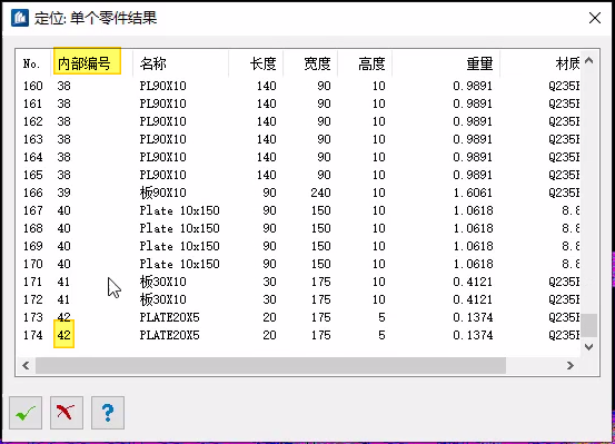

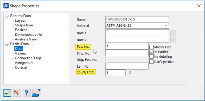

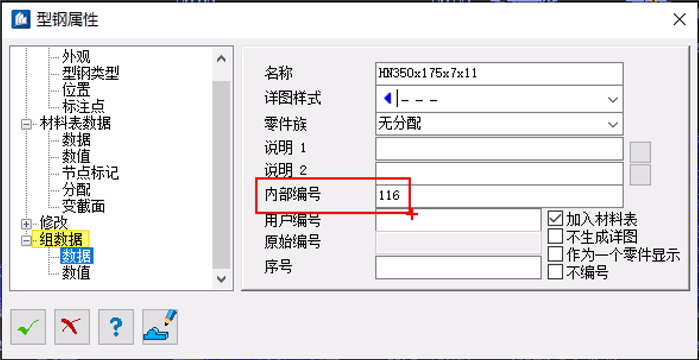

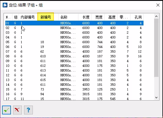

B. 零件编号结果:可以在属性中查看

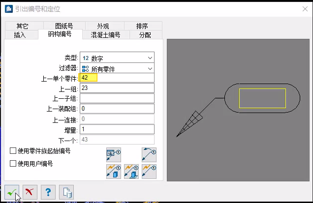

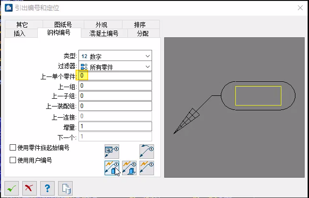

注意编号完成前后对话框中的数值变化
“上一零件编号”可以直接控制定义编号的起始值,除非另有定义,具体参见:(06)构件族 - 技术资料库 - Bentley 中国优先社区 - Bentley Communities
