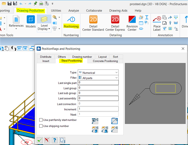

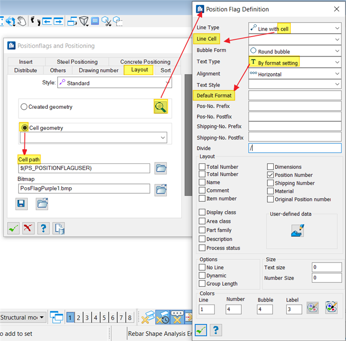

A. 首先给零构件自动编号并设置编号样式
关于样式设置要注意一下各个项目的对应关系

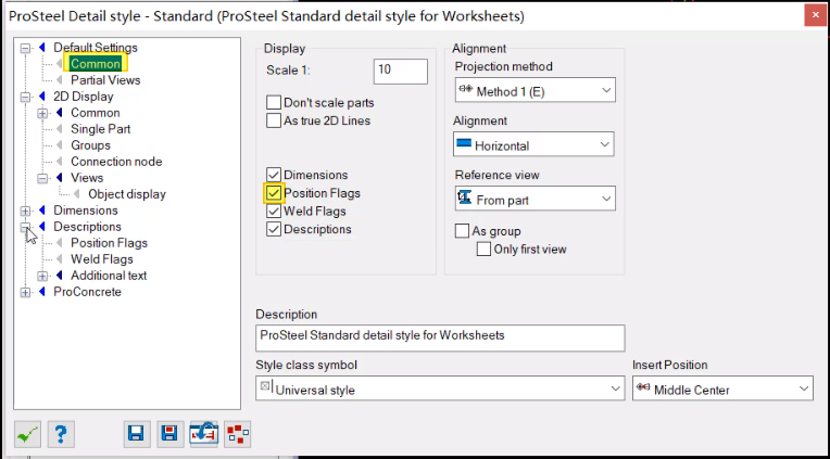

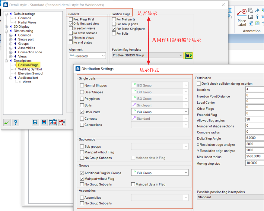

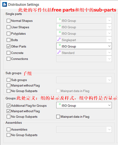

B. 然后类似详图文字,在钢结构详图样式中开启编号显示
B.最后再设定它的显示方式和样式,注意编号设置中几个选项之间的含义和关系
