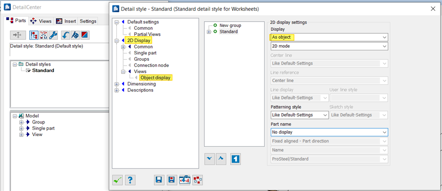

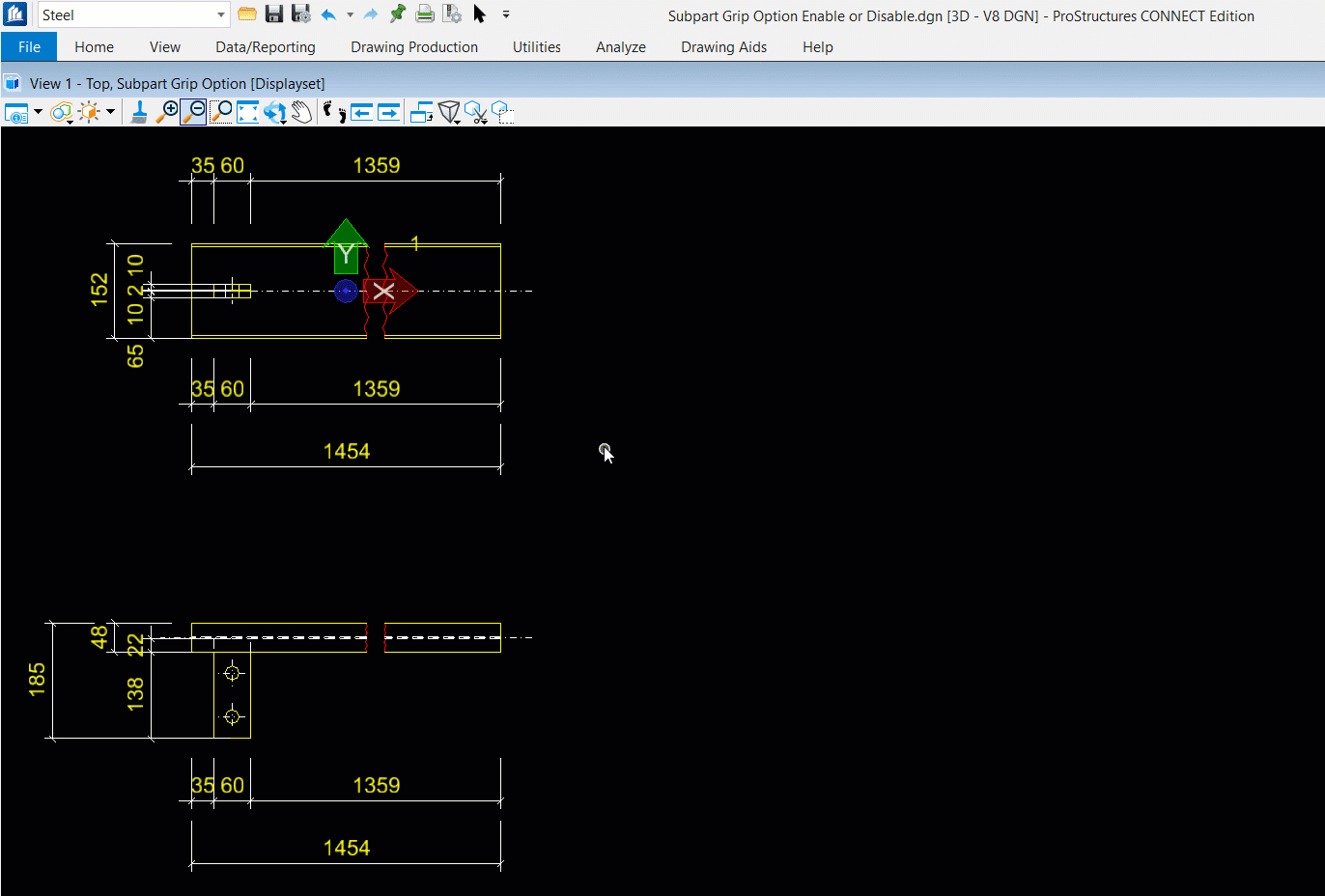

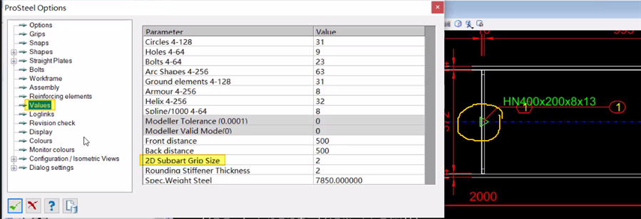

A. 首先手动标注的时候要开启夹点,并可设定夹点尺寸
注意有时夹点显示不出来一个可能是与钢结构详图中视图显示样式有关:
再个可以激活一下夹点的变量

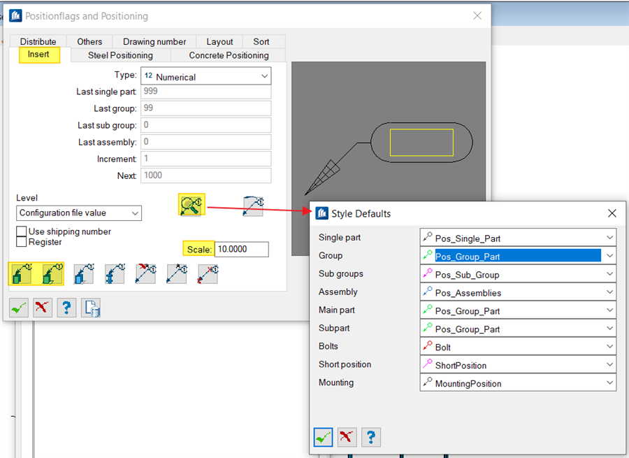

B.然后用编号工具进行手动标注

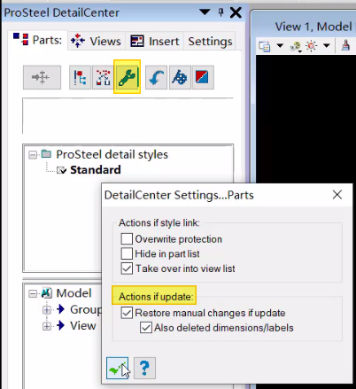

C.最后注意的是手动添加的编号如果发生了修改,图纸更新后改动并不能被保存,比如删除或移动了某些编号,自动编号可通过开启如下选项记录实现:
