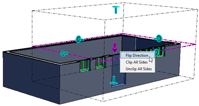

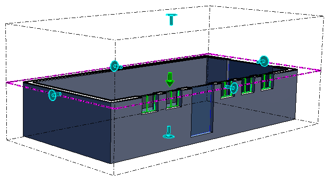

在我们使用应用剪切立方体(Apply Clip Volume)工具时,会看到如图中的handle显示:

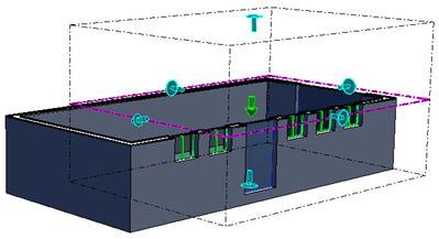

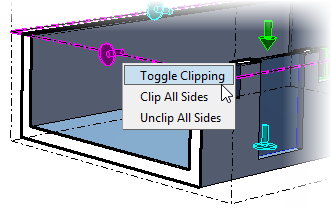

蓝色手柄通过控制剪切边界来调整volumn大小,当鼠标移到蓝色手柄处(高亮显示)并右击时,会看到图中选项,这是什么意思呢? 意思是说蓝色手柄有两种状态,clipped和unclipped,如果手柄是箭头状,就是unclipped状态,表示这个方向的几何体不会被剪切;对应的另一种状态是clipped,手柄是圆的,也是默认的状态,表示这个方向的几何体会被剪切,Toggle Clipping就是实现这两种状态的转换。

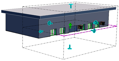

还有一个手柄是绿色的,用来控制剖面位置。他可以控制被剪切体的方向,如图所示
