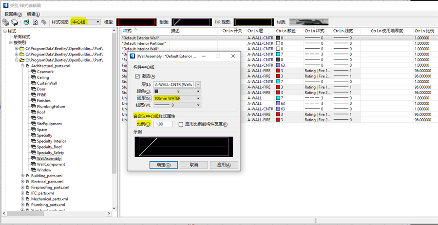

A.中心线:

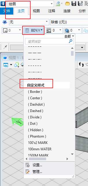

中心线只适用于用liner form形成的线性构件,如墙体,而对于其它对象比如管道是不起作用的。线型比例因子只有用户选择了自定义线型,这个值才能自行设置。
自定义线型在如下位置查看和设置:

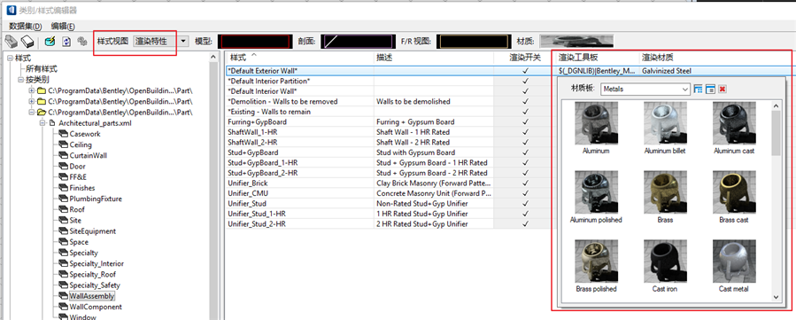

B.渲染特性:这个主要控制的是对象在体着色显示模式下的材质特性,通常可在渲染工具板中直接选择,比通过右键属性菜单要简便
关于材质设置的具体内容详见:https://bentleysystems.service-now.com/community?id=kb_article_view&sysparm_article=KB0092718

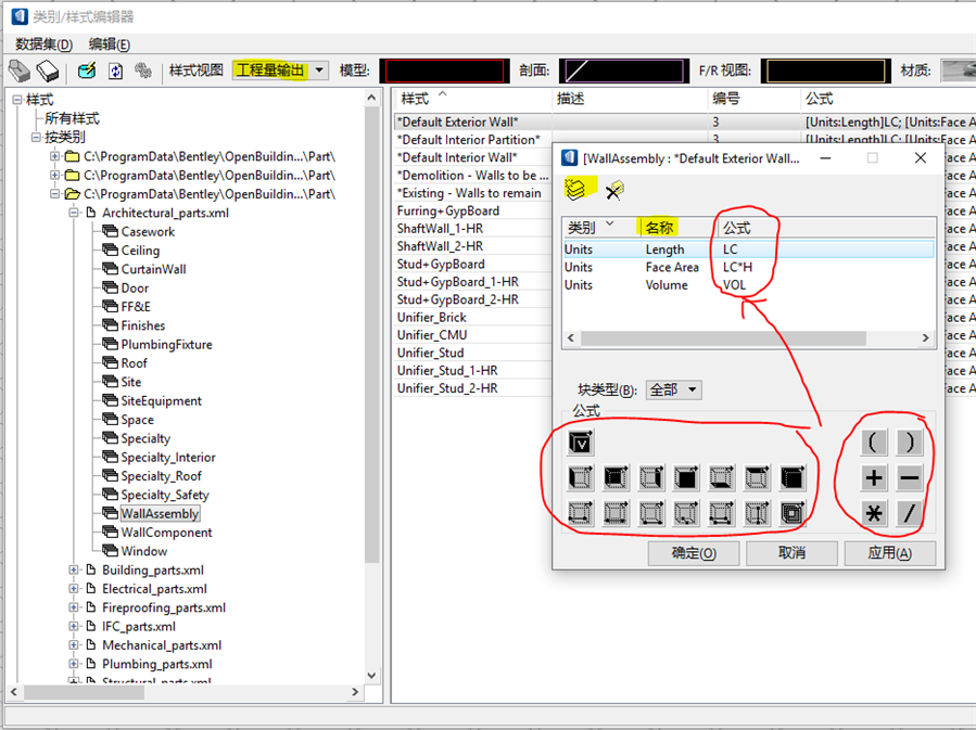

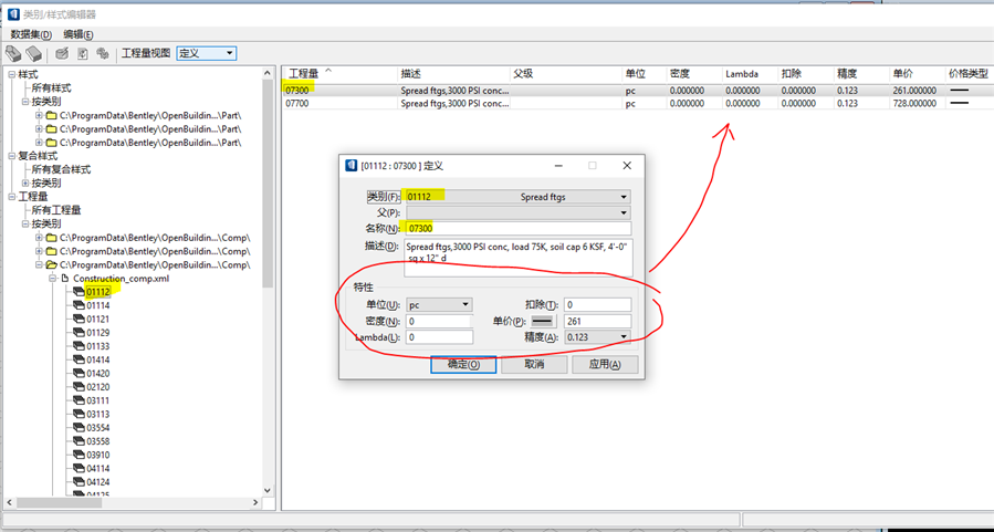

C.工程量输出:这个样式属性用来设定统计输出对象的哪些工程量,并遵照一定的计算规则或算法。
设置的步骤为:新建一工程量并命名,在界面下方选择提取的量或参数以及相应的运算公式,由此得到该工程量的值或结果,并调用到界面上方的窗口中。

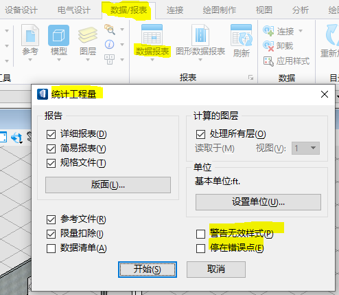

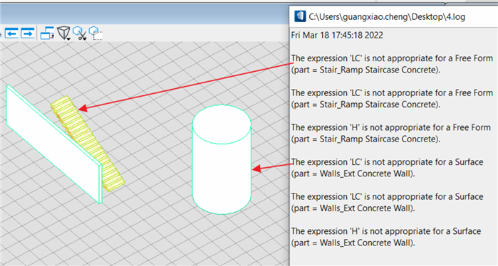

需要注意的是对象的特性决定了对象可以提取哪些参数,例如墙体,系统是用一种更高级的形体(基本构件form)来形成的,所以可以提取长度、每个面的面积还有总体积,但如果是一个实体solid,也给它赋予某个样式的工程量,同样包含长度或每个面的面积,那么系统就会报错(如下图中选项所示),因为对于这种基本的体对象,只有体积和总面积,没有办法读取每个面的面积和长度:

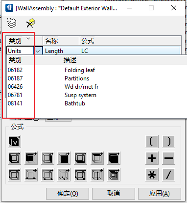

另外介绍一下工程量的类别,工程量按照属性分类,类似于对象的样式属性,也分为类型family和样式part,即列表中的类别和名称:

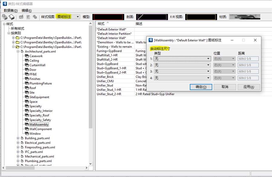

图纸标注——用于给构件设定自动尺寸标注,但在实际中自动标注的东西往往不符合需求,还要后续调整,所以不经常用到。

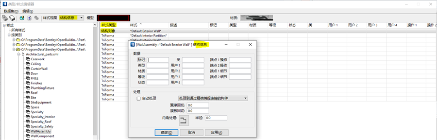

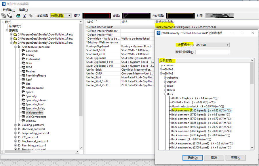

分析材质——主要用于对象进行材质分析时,要在属性中指定分析计算的标准及被分析的材质名称:
结构对象、结构信息、结构分析——用于结构分析的输出和设定,只适用于样式类型为“结构设计”的对象:
